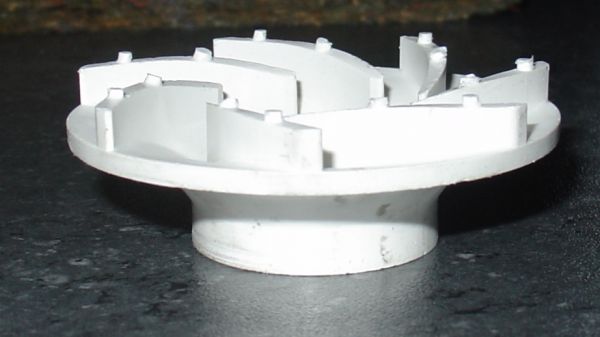

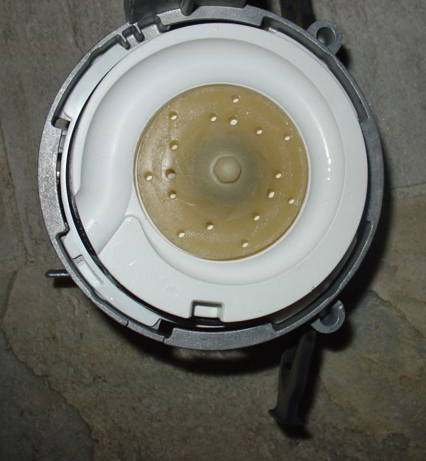

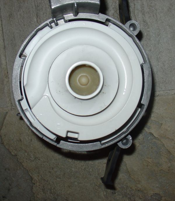

Ben er inmiddels achter dat de circulatiemotor wel werkt, maar de circulatiepomp maar een beetje, deze bouwt geen druk op, schoepen met opstaande pennen haken niet (goed) in de roterende schijf.
Kan ik de schoepenrad los bestellen of moet ik een heel pomphuis kopen?

Het gedeelte met de schoepen horen vast te zitten op de schijf en vormen samen de "turbine". Hoort dit muurvast op elkaar te zitten of enigzins flexibel?
Groet,
John
De losse schoepen.
De losse schijf.
Even op elkaar gezet om een beeld te krijgen hoe het zou moeten zijn. Schoepen staan los op de schijf en hoort 1 geheel te zijn.
