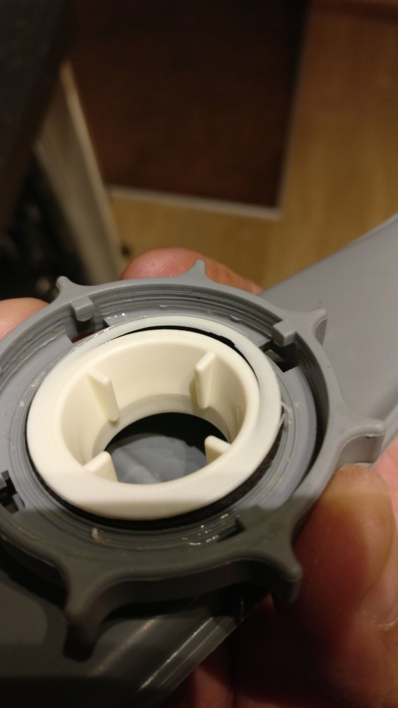

Sproeiarm whrilpool adg 3500/1
Moest het toch even kwijt.
Onze vaatwasser ging steeds slechter presteren. Hierop allerlei acties ondernomen zonder resultaat.
Bij nader onderzoek bleek de bovenste sproeiarm versleten te zijn zodat deze vastloopt tegen het mandje.
Er is een nieuwe ingezet, en heeft deze zo goed als geen speling.
Yep.. Ik dacht dat het wellicht geen slecht idee was dit te delen. De slijtage valt nml in eerste instantie niet echt op.
De vaat wordt ook minder schoon aan de onderkant omdat de sproeier ook naar beneden gericht is.
