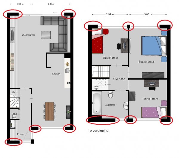

Ik kijk al een tijdje mee en nu ik een huis heb gekocht werd het toch tijd om mezelf aan te melden en een bijdrage te leveren.
In onze hypotheek ben ik van plan een deel bij te lenen voor energiebesparende maatregelen. Een deel hiervan zal gaan naar een nieuwe CV en ik zit te twijfelen over spouwisolatie. Dit evt zelf doen en anders laten doen. Ik vraag me alleen echt af wat de meerwaarde is omdat we veel glas in onze gevels hebben en het gaat om een tussenwoning, alleen de voor en achterkant hoeft dan dus maar geïsoleerd te worden.
Hierbij even een afbeelding van de situatie, de rode cirkels zijn naar mijn idee de enige plekken die geïsoleerd kunnen worden. Het gaat om een woning uit 1975.
Iemand een idee of ik hier iets mee opschiet en of dit opweegt tegen de kosten?
Bedankt alvast!

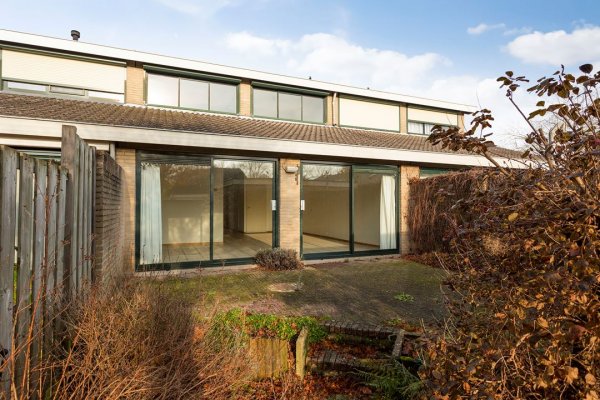

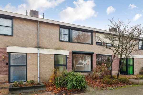

Lopen de kozijnen van vloer naar vloer, of zit er nog een gemetselde borstwering?
In de voorgevel heeft isoleren zeker nut.
Als het laag gelegen pannendak goed geïsoleerd is, is het effect van spouwisolatie in de achtergevel beperkt.
Spouwen vullen. Wat ik om mij heen hoor dat de dichtheid van het geluid van buiten flink verbeterd. Daar maak ik uit op dat de aansluiting kozijnen gevels van de woning dus beter winddicht zijn geworden. Dat kan veel besparen op de kosten van het stoken.

De kozijnen zijn grotendeels aluminium met isolerende beglazing.
Alle kozijnen vervangen zal dan ook een duur grapje zijn, zeker met de twee grote schuifpuien aan de achterzijde.
Mochten we toekomen aan het vervangen van de kozijnen dan zal ik waarschijnlijk beginnen met het kozijn boven (linkachter) van onze slaapkamer en het kozijn beneden aan de voorkant. De rest zullen we de komende tijd ook nog niet gebruiken.

Ik zou de schuifpuien laten vervangen. Dat moet je niet zelf gaan proberen. En ook meteen al het andere glas (+ kozijnen indien nodig) in alle verwarmde ruimtes. Dat kan je zelf als je handig bent. Kies glas met een U-waarde van maximaal 0.7. Bij vervanging van kozijnen ook goed isolerende kozijnen kiezen.
Als de ketel nu HR is, gaat vervangen weinig besparing opleveren. Andere maatregelen besparen véél meer. Het is niet voor niets dat installatie pas op plek 4 staat!

Ik heb nog even goed gekeken naar de kozijnen. De schuifpuien aan de achterzijde zijn in 2002 helemaal vernieuwd, het glas dat hier in zit is dubbel en heeft een Insulight (E) markering. Ik denk daarom ook dat ik eerst de andere kozijnen ga aanpakken. Daarnaast zit ik te denken om de vloer te isoleren via de kruipruimte. Op welke wijze precies moet ik ook nog uitvogelen.
