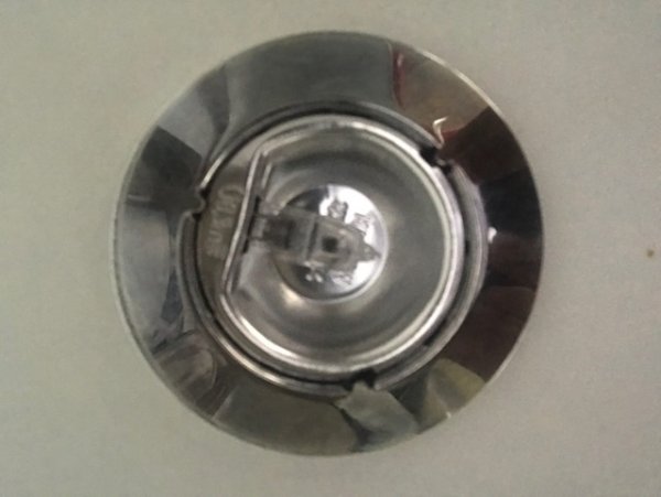

Hi,
Een spotje in mijn keuken doet het niet meer en ik wil het lampje vervangen. Weet iemand hoe ik het spotje los kan krijgen? Zie de foto voor het spotje.
Groeten,
Marco
Walker
Specialist Deuren en Kozijnen
Zit er een veerring voor het glas?
The headhunter
Aan de linkerzijde zie je een sparing op de rand van het glaasje, als je die kan matchen met het nokje op de rand kan je het glas eruit nemen
Marcod7777
Er zit geen veering voor het glas.
Moet ik het draaien om het te matchen? Het beweegt niet mee.
Marcod7777
Met een schroevendraaier heb ik de metalen ring en het glas eruit kunnen halen. Iemand suggesties over hoe ik de lamp eruit kan halen?
Tom345
Gewoon trekken in de richting van het puntje bovenaan de lamp.
Marcod7777
Gelukt, allen hartstikke bedankt!!
Verwarming Sp.
Let op dat je niet met je vingers aan het nieuwe lampje komt, dan kun je m met een paar weken weer vervangen. Gebruik een keukenpapiertje oid.
Marcod7777
Bedankt voor de tip!
Het is gelukt.
