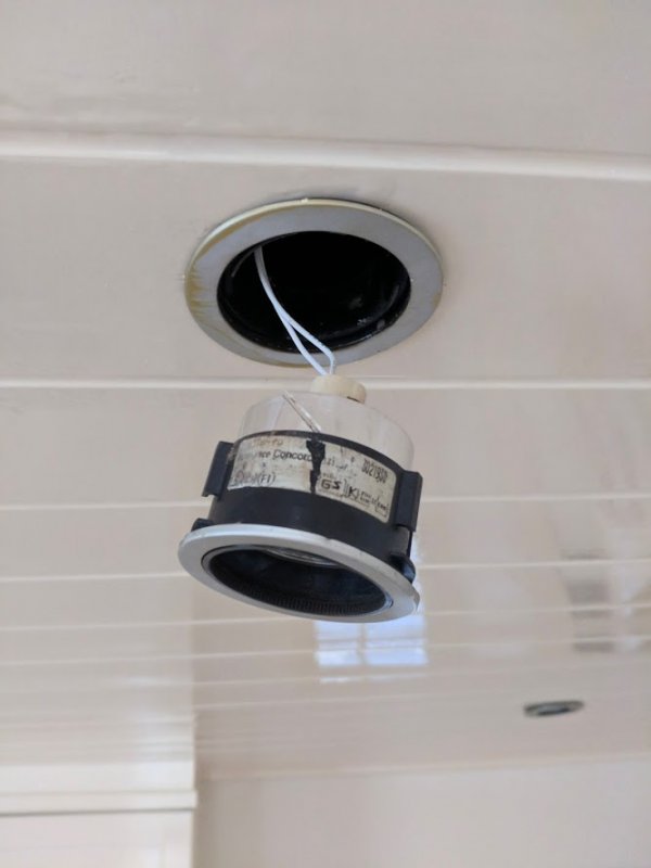

Ik heb vier van onderstaande spotjes in mijn keuken die ik wil vervangen door LED-spotjes. Een dimmer zit er (gelukkig) niet tussen, maar ik heb geen idee of er 230V op staat of dat er ergens een transformator tussen zit. Zodoende moet ik er eentje uithalen om te weten welke LEDjes ik moet kopen. Ik krijg het lampje er echter met geen mogelijkheid uit. Bij andere spotjes in huis zit er zo'n veertje tussen wat je met twee vingers makkelijker eruit kan wippen, die zie ik hier helemaal niet.

Ik had inderdaad al geprobeerd om het lampje er met een zuignapje uit te draaien maar zonder succes. Het lijkt erop dat de binnenste zwarte ring het lampje op z'n plaats houdt maar ik krijg met geen mogelijkheid beweging in deze ring, als ik er te veel kracht op zet komt het hele spotje uit het plafond en dat wil ik voorkomen.

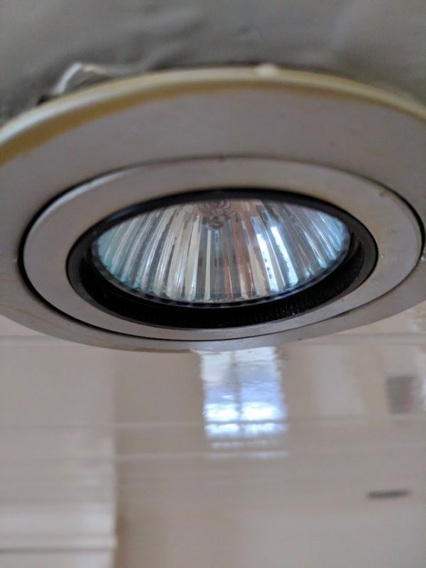

Lol, ik wil net een topic posten en zie deze. Ik heb EXACT hetzelfde spotje Hogwallop!
(wel met dimmer, maar het lijkt me dat dit voor het vervangen van de fitting/lampje niet uitmaakt (ja, ik heb een dimbaar led spotje))

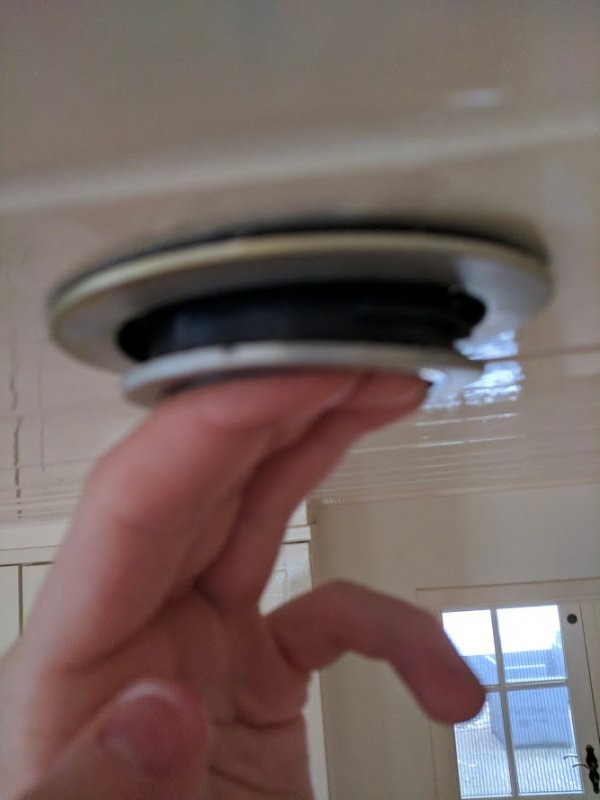

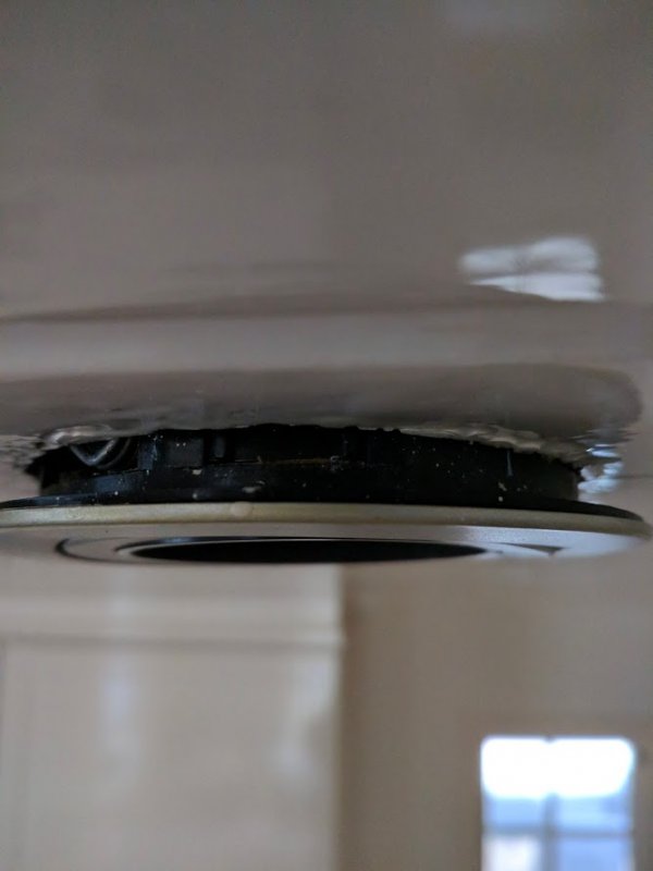

De zwarte harde kunststof ring houd hem inderdaad tegen. Ik zie het ook niet zo zitten om het hele ding eruit te halen. Wel als een klein beetje eruit gewipt. Ziet er dan zo uit:

En opgelost!
Lampje omhoogduwen, vingers stevig tegen de binnenrand van de zwarte ring zetten (op de zwarte ribbeltjes), en draaien. Daarna kan je hem naar beneden halen.
Kan wat stroef gaan...
