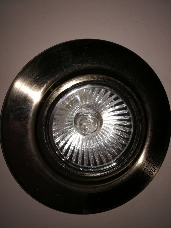

Van de spot op bijgevoegde foto probeer ik het lampje te vervangen. Geen idee hoe.
Instructies op internet vertellen over een veer, deze zie ik in deze lamp niet zitten.
Kan iemand mij helpen?
In dit geval moet je de lamp er uit kunnen draaien door hem ongeveer 1/8 slag linksom te draaien. Je hebt er speciale zuignapjes voor die je op de lamp kan drukken om het te vergemakkelijken.
Maar je kan ook met je duim een brede postbode-elastiek tegen het glaasje drukken en dan draaien. Dan heb je wat frictie.
Als bovenstaande niet lukt, soms zit het erg vast, kun je ook de hele unit loshalen. Met bijvoorbeeld een plamuurmes voorzichtig eronder iets ruimte maken en dan met een draaiende beweging (met de klok mee) naar beneden trekken. Dan komt de hele unit los waarna je de lamp eenvoudiger kun vervangen.
Bedankt voor de reacties. Na een hoop gewrik en gewroet, de hele unit eruit gehaald. Het is uiteindelijk toch gelukt.
