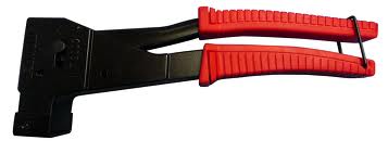

ik heb een maandje geleden een spiegel gekocht die ik graag zou willen ophangen aan de wand, echter bestaat de wand uit gipsplaten en is het hol erachter. Op bepaalde plekken lopen er houten balken achter maar ik weet niet precies meer waar.
De spiegel weegt 7kg, waarschijnlijk te zwaar voor de gipsplaten alleen. Heeft iemand enig idee hoe ik dit het best kan aanpakken?

je kan een messing spreidplugje in je wand slaan, daarin een schroef, en hangen die spiegel
als je daaraan twijfeld, dan kan je nog een plug voor holle wanden nemen
het nadeel daarvan is dat je voor een goede montage een speciale tang nodig hebt, maar je kan er dan wel de spreekwoordelijke olifant aan ophangen
ik zou het in eerste instantie gewoon met de messing spreid pluggen doen, die kunnen al een aardige trek kracht hebben.

De plugs zijn wel stevig, maar de wand gaat er gewoon uitkomen. Het zijn gipsplaten, ik heb al eerder wat proberen te bevestigen en die dingen waren licht. Deze heb ik met plastik plugs vastgemaakt.
Ik ben bang dat zelfs met die holle wand plugs de gipsplaten het gewicht niet kunnen dragen.

Hier aan kunt u gerust een spiegel aan op hangen hoor.
Het onderste type wat Bouwdewijn heeft geplaatst daar kun je zelf radiatoren aan op hangen.( de spreekwoordelijke OLIFANT)
Maar echt een spiegel aan de bovenste soort geen probleem

op hoeveel zitten de staanders van jouw gips platen dan?
met wanden die staanders hebben van 30cm uit elkaar, hang ik gewoon inderdaad radiatoren op, ook heel zware radiatoren.
ik kan me haast niet voorstellen, dat een spiegel van 7kg niet opgehangen kan worden.
zelf zou ik dat doen met die messing inslag spreid pluggen

De gipsplaten zitten om de 50cm vast aan houten balken met gipsschroeven.
Ik heb de platen bij de Gamma gehaald, zal morgen even langs gaan voor een van die twee plugs. Misschien dat het aan de plastikke plugs ligt die ik laatst heb gebruikt.
