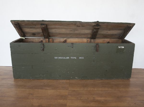

Ik heb een legerkist (zie foto) gekocht en wil deze gebruiken als opbergkist voor speelgoed. Deze kist gaat dus veel geopend worden door mijn kleine mannetje. Omdat de deksel redelijk zwaar is, ben ik bang dat zijn vingers worden geplet als deze dichtvalt. Dat willen we natuurlijk niet.
Dit is ongeveer de kist:
Nu ben ik al een tijdje op zoek naar een oplossing. Een standaard-schaar die je bij de bouwmarkt koopt is niet sterk genoeg. Daarom ben ik op zoek naar een gasveer, maar het is best lastig de juiste te vinden.
Nu vraag ik me af of ik de volgende gasveer hiervoor kan gebruiken:
De situatie op het plaatje is niet identiek aan de echte situatie, maar het lijkt me dat dit soort gasveren ook ondersteuning geven als de klep dichtvalt, toch?
Ik heb per ongeluk al gasveren gekocht voor 'naar beneden opengaande deurtjes', maar dat werkt uiteraard de verkeerde kant op.
Zie ik iets over het hoofd? Of is er misschien een andere oplossing?
Als het om een 'klein mannetje' gaat zoun ik het beslist niet met gasveren willen oplossen. Want denk maar aan een autoklep: die dingen gaan behoorlijk zwaar en op het uiteinde hebben ze maar weinig tegenkracht. Valt de klep toch met een flinke klap naar beneden.
Ik zou het zoeken in het aanbrengen van meerdere kleinere deksels, dus de kist verdelen in compartimenten en elk compartiment een deksel, liefst van tamelijk licht materiaal. Kan het meteen wat ordelijker opgeruimd worden, je brengt dan bij elk compartiment een plaatje aan van het soort speelgoed wat erin moet.
Een mogelijkheid zou zijn om het deksel aan de achterkant te verlengen en daar tegenwicht op aan te brengen. Alleen wordt het geheel dan nog zwaarder en als het dan fout gaat heb ik medelijden met het kleine mannetje!
Alternatief zou kunnen zijn om de kist als kast te gebruiken, dwz zonder deksel op zijn (lange) kant te plaatsen en er dan planken in te maken, eventueel met enkele tussenschotten. Dan kan het manneke er veel makkelijker bij dan wanneer ie diep in de kist naar z'n speelgoed moet graven. Je zou er dan ook nog deurtjes voor kunnen hangen, maar voor een kind is een open kast veel makkelijker. :wink:
U kunt kiezen uit een gasveer of een demper.
Een gasveer geeft uitschuif kracht, voor het verlichten van .b.v. dek luiken, 5e deur van een auto, enz. enz.
Een demper reduceerd het neergaande gewicht.
Met een gasveer blijft de klep open staan, en zal met enige kracht neergedrukt moeten worden, en vergrendeld.
De één demp de vallende klep, en de ander zorgt dat deze vanzelf open gaat, en blijft.
Het laatste is wel het veilgste voor vingertjes.

@Kees: Ik zou willen dat ik zo handig was, dan had ik dat wellicht wel gedaan ;-). Ik wil graag de kist in een zo origineel mogelijke staat houden, dus echt als kist en niet als kast.
@poster:: Thanks! Dan lijkt een gasveer toch nog steeds de beste optie. Is de gasveer die ik hierboven postte dan een juiste? Ik heb via de link ook meteen maar een prijsopgave gedaan voor een demper.
De door u gekozen gasveer, kan u gebruiken, ze zijn wel relevant aan het gewicht van de klep, waarschijnlijk heeft u een licht model nodig, maar daar kan de winkel u over raadplegen.
