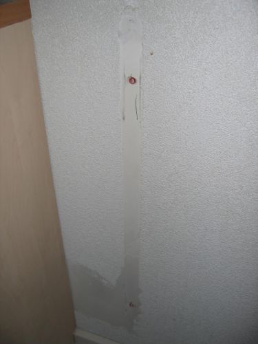

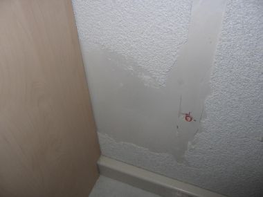

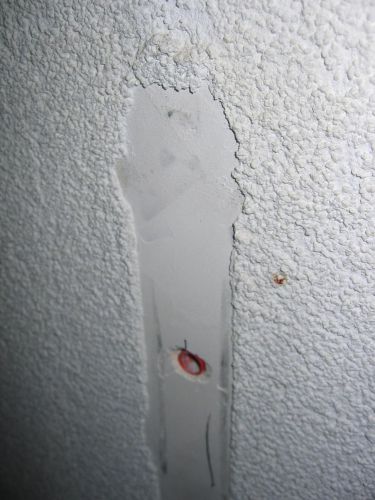

De vorige eigenaar was zo "slim" om de muur om een radiator heen te laten doen ipv het ding even te verwijderen. De radiator is ivm aanbouw nieuw keukendeel verwijderd en nu zit ik redelijk grote plekken kale muur, zie ook:
Is het te doen dit zelf te herstellen met bv Geelband of spachtelputz of kan ik beter een stucadoor laten komen?
Ter info, de lange verticale plek is ca. 75cm hoog, het "ronde" deel 22x17cm groot.
Bij voorbaat dank voor alle info!
groet,
Lau.

Ik heb het bij mijn dochter zelf gedaan, daar had de vorige bewoner kennelijk niet genoeg meer en is achter de bank gestopt. Hoe verzin je het?
Het moeilijkst is de aansluitiing tussen de al harde laag en wat je er op smeert, die overgang netjes maken, maar het is te doen.
Meet met een schuifmaat de dikte van de korrel die erop zit, zodat je zeker weet dat je de juiste koopt.
