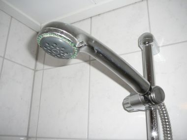

Ik woon in een huis dat is opgesplitst in 8 appartementen. We worden verwarmd door en krijgen warm water van 2 ketels (niet HR).
Onze gas, water en elektriciteitsrekening is nogal hoog en ik wil dit eens een beetje aan gaan pakken.
De makkelijke dingen eerst natuurlijk.
SPAARDOUCHE
Hoe kan ik herkennen of ik wel/geen spaardouche heb?
Op de kop staat geen merk/type geschreven. Daarom maar een fototje bijgevoegd. Hij sis van 2005.
Mocht dit geen spaardouche zijn, zou ik wel een spaardouche kunnen aanbrengen (ivm. genoeg doorstroming voor de ketel)?
Als het wel zou kunnen, dan ga ik namelijk bij iedereen in huis de koppen vervangen door spaardouches. Dit zou denk ik al een leuk deel aan water besparen en dan kan ik door naar deel 2 van mijn besparingen: close-in boilers beneden.
Bedenk dat een spaardouche eigenlijk averechts werkt, je gaat langer douchen omdat je het gevoel hebt te weinig water te krijgen. Hierdoor pak je langer gas van de ketel en is het vaak zelfs duurder dan gewoon zonder spaarkop.
Dit is voor 't eerst dat ik hoor dat een spaardouche averechts werkt. Er wordt namelijk altijd geadverteerd dat het minder verbruikt bij gelijkblijvend comfort.
Dat ketels niet altijd even goed op spaardouches reageren heb ik ook gelezen. Hoe ga ik uitvinden of mijn ketels wel/niet geschikt zijn?

Is er water te besparen met een andere douchekop? En in welke mate gaat dit ten koste van douchecomfort?
Ik adviseer in dit soort gevallen een kleinere douchekop met twee of drie instellingen waarvan eentje met een harde straal, de harde straal geeft het effect dat er veel water uitkomt.
Liefst wel eentje met die rubber sproeiertjes, dan hebt u minder last van kalk.
Nou toevallig deze week weer eens even naar een sanitair beurs geweest.
Weinig nieuws te vinden, behalve dat wit en zwart voor kranen weer terug komt.
Het is zo, dat de moderne douche sproeiers, (van tenminste de bekende merken), allemaal besparend zijn.
Het lijkt of er een flinke straal water uitkomt, maar dat is gedeeltelijk bedrog.
In de moderne douchekoppen, wordt het water gemengd met lucht in de douchekop.
Of het moet zijn, dat je een douche plafond wilt hebben van 80x80 cm, waar het water uit klettert.
Dus koop een goede douche kop van een professioneel merk, en je kunt niet meer besparen.
Er zijn vele varianten, met en zonder harde straal.
Dus het is een persoonlijke zaak, of je een harde of een rain straal wilt hebben.
