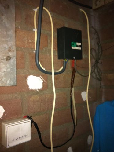

Ps: De zender/ontvanger staan los van de buismotor (heb nog een oud type denk ik...). Vanuit het ontvangstkastje gaat de bekabeling naar de motor.
Beste Nammi,
Zoals ik begrijp heeft u een rolluik voor de garagedeur, met een elektrische bediening. Die bediening gaat naar een apparte ontvanger die met de handzender bestuurd wordt.
Als dit het geval is is het mogelijk om een andere motor met noodhandbediening te monteren en de motorsnoer wordt dan aangesloten op de bestaande ontvanger waardoor de deur te bedienen is met de huidige handzender.
Het hoeft niet te zijn dat u een oude type heeft, want deze ontvangers worden nog steeds gemaakt. Deze worden vaak gebruikt om bestaande rolluiken om te bouwen naar 'draadloze'bediening dmv een handzender.
Dat klopt. Zie de afbeelding hieronder.

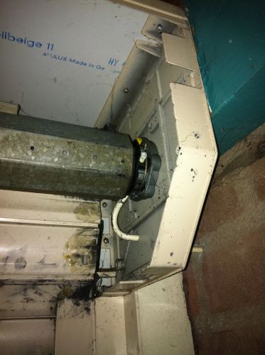

Dan zou het dus geen probleem moeten zijn een andere motor in te bouwen?. Dan komt daar mijn tweede punt; is de inbouwruimte van een motor met noodhandbediening groter?. Ik heb namelijk maar beperkte inbouwruimte. Afstand omkasting naar buis waar pantser aan hangt (geen idee wat de benaming ervan is) is ongeveer 35mm. Eventueel zou ik een stukje van deze buis af kunnen halen om om iets meer ruimte te maken. De motor mag dan max. 4cm uit de buis steken...Zie afbeelding:
In Uw geval zal het geen probleem zijn.

Als u een andere motor neemt let dan wel op het aantal Nm koppel (staat op de motor als u die eruit haalt.
Verder moet u een nieuwe adpater/ meenemer en motorsteun hebben.
