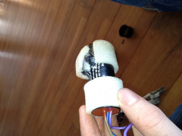

Goedemiddag,
Ik heb een somfy buismotor lt50
de condensator daarvan heeft het begeven.
Dit is een 3 aderige condensator. Heeft iemand een idee waar ik deze kan kopen? Ik heb somfy gesproken die kan geen losse onderdelen bestellen.
Bij de lokale elektrowinkel geweest en die heeft ze alleen als 2 aderig.
Waar is die 3e kabel voor? vooruit/achteruit/massa oid?
Kan iemand mij hiermee helpen?
Gr Ricardo

Dit is de condensator die eruit komt.
Google heb ik hem niet kunnen vinden, ik ga rond bellen bij meerdere elektrazaken
Wat is het verschil kwa werking van een 3polige tov een 2 polige condensator?
Vooruit/achteruit/massa oid?
Of heeft dat daar niks mee te maken?
Mogelijk dat ik er 1 met 2-draden aansluit?

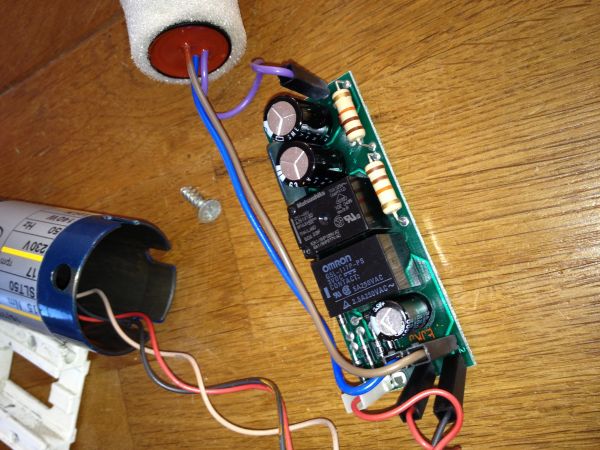

Het is geen LT50 motor maar een SLT50
Hierin heb je echt wel een condensator met 3 draden nodig ivm printplaatje
Ik weet niet wat de ouderdom is van de motor (staat te lezen in de lettercombinatie op de motor buis, niet op de sticker)

Maak dan graag een foto van het witte opschrift.
Daar staat dan op welke capaciteit(en) en hoe eea is samengesteld.
En ook graag een foto van de achterkant van de printplaat.
Dan kunnen we meekijken hoe de boel is opgebouwd.
