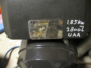

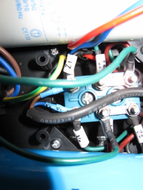

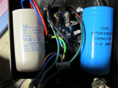

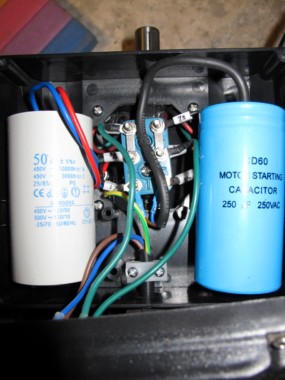

Een kennis heeft een elektromotor waarvan de draairichting omgedraaid moet worden.
Waarschijnlijk is dat mogelijk, maar het is me niet helemaal duidelijk hoe.
Het lijkt 3 fase asynchrone motor met startcondensator en continu condensator.
Aansluit spanning is 230V, toerental 2850 r/m
Ik zou spoel de aansluitingen van spoel U1-U2 omdraaien, maar ik weet het niet zeker.
Iemand een idee?
Zie onderstaande foto's

In elk geval is het geen 3-fasen motor, maar een wisselstroom.
Het is inderdaad niet te zien hoe die condensatoren zijn aangesloten, maar normaal gesproken draait de motor de andere kant op als je één spoel omdraait.

Ik heb alleen deze foto's waar inderdaad informatie ontbreekt.

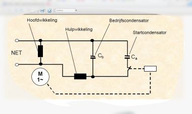

Waarschijnlijk is het een eenfasige motor met aanloop- en bedrijfscondensator.
Welke spoel moet hier andersom aangesloten worden?
Chathanky
Die keuze is in dit schema vrij. Of de hulp of de hoofdwikkeling.
