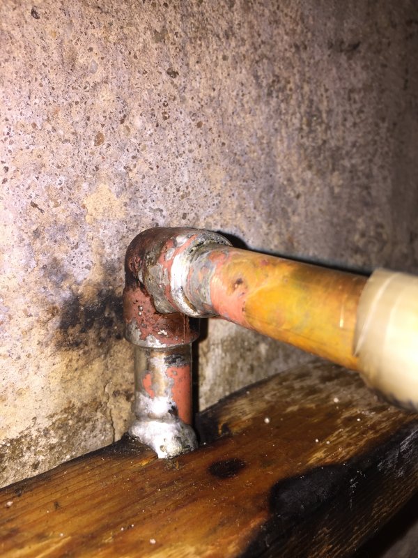

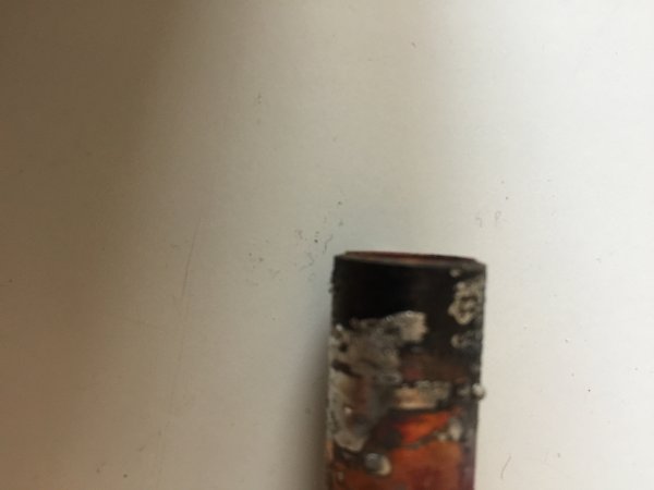

Ik heb in mijn badkamer nieuwe waterleidingen aangelegd, echter blijft een knie lekken. Ik heb al zeker 4x geprobeerd om hem dicht te krijgen. Beide uiteinden van de leidingen zijn geschuurd en ook is de knie aan beide openingen geschuurd, vervolgens heb ik S-39 kiwa op de leidingen en in de openingen van de knie gesmeerd. Het geheel heb ik met tin/zilver 3% gesoldeerd. Echter blijft de onderaansluiting lekken!
