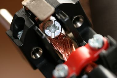

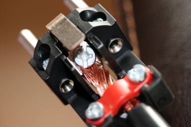

Bedankt allemaal voor de uitleg. Het kroonsteentje is gelukt maar ik twijfel over de stekker. Zitten die koperdraadjes wel goed zo? En moeten die niet ook in de pinnen? Ik zie dat daar een schroefje boven zit waardoor de stroom waarschijnlijk wel verder gaat naar de draden, maar voordat hier de stoppen er uit vliegen wil ik het even zeker weten ;-)
Oh ja: en er zijn een paar draadjes ietsjes korter(die komen niet tot onder die schroef bij de anderen), is dat erg?
Helaas, zo gaat het totaal niet werken.

Ik denk dat het verstandig is als je ook even een foto plaatst van de aansluiting bij de kroonsteen, zoals het is geworden.
En wanneer de stekker klaar is ook nog een daarvan.
En zou je de foto's willen plaatsen via de functie "afbeelding uploaden" bovenaan links in het reactie-scherm ?
Dan worden ze automatisch aangepast op de juiste grootte.
Nu heb ik alles maar even tot een bekijkbaar formaat teruggebracht. :wink:

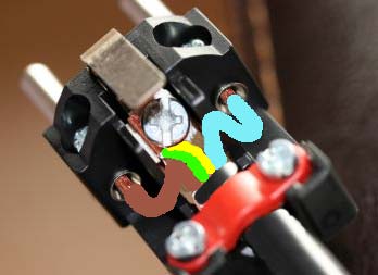

Ik heb gezocht naar een afbeelding waar een gemonteerde stekker te zien is met de bedrading. Helaas is dat niet gelukt en zelf heb ik ook niet zo'n randaarde stekker liggen.
Daarom heb ik de draden ingetekend in jouw stekker, zoals ze zouden moeten zitten. Let erop dat de isolatie doorloopt tot vlak bij de aansluiting van de stekker!
De blanke einden steken zo'n 1 - 1,5 cm in de aansluiting, zodanig afknippen/strippen dat ze zo diep mogelijk zitten, zonder dat er een groot gedeelte blank aan de buitenkant komt te zitten.
De blanke draadjes moeten na afgestript te zijn goed in elkaar gedraaid worden. Beter is het om (zoals hierboven al genoemd) adereindhulsjes te gebruiken, alleen heeft lang niet iedereen die in huis.
Let er ook op dat het dikkere gedeelte van het snoer onder de rode klem moet komen. Dit om te zorgen dat de draden niet meteen uit de aansluitingen getrokken worden als er een keer aan het snoer getrokken wordt.
Indien je twijfelt of je dit wel (veilig!) voor elkaar krijgt, ga dan even naar iemand die dit vaker heeft gedaan en vraag hem het even.
Dank je Kees voor de duidelijke tekening en de anderen ook voor de adviezen. Het was even prutsen om die draadjes er in te krijgen maar de lamp doet het! Het lag dus inderdaad aan mijn "stekkermontage".
