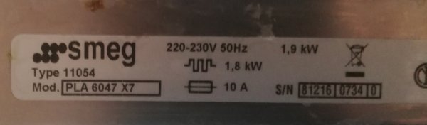

Onze vaatwasser warmt het water niet meer op.
Merk: Smegg
Model: PLA 6047 X7
Type: 11054
Wat doet de vaatwasser wel: water afpompen als het vaatwasprogramma gestart wordt.
Daarna neemt de vaatwasser water, daarna begint de sproeipomp te werken. De sproeiers werken goed.
Het lijkt er dus op dat alles goed werkt behalve het verwarmingselement.
Deze heb ik uitgemeten, is ongeveer 30 Ohm, zou moeten kloppen (1,8KW 240V = 32 Ohm).
Daarna heb ik de spanning over de weerstand gemeten (tijdens bedrijf) maar daar komt slechts 18V over te staan.
Iemand enig idee hoe het zou kunnen komen dat het verwarmingselement niet geactiveerd wordt?
Alvast bedankt.
