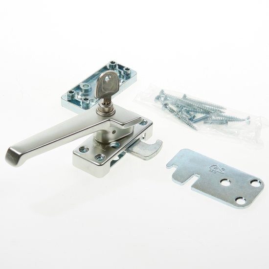

Neem een opbouw haaksluiting voor een raam.

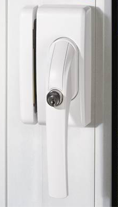

dus zoiets
of zoiets
Deze laatste kun je ook in een ventilatiestand zetten.
Voordeel is dat je door de grotere hendel dit soort grendels een stuk eenvoudiger kunt bedienen.

Neem een elektrische raamuitzetter op afstandsbediening. Of de handmatige variant met hendel naast het raam. In beide gevallen heb je veel meer kracht om eea dicht te drukken.

Een haaksluiting maakt volgens mij een slag van 90 graden om te klemmen.
Een ronde knop die 180 of zelfs 270 graden zou draaien zou misschien dezelfde klemkracht kunnen opleveren.
Zou ook makkelijker zijn omdat die witte anti-inbraakstang aardig in de weg zit.

Klopt die maakt een slag van 90 graden maar doet dan 2 dingen gelijktijdig en ik heb het sterke vermoeden dat je dat ook zoekt.
Door de schuine kant trekt of duwt hij het raam op zijn plek zodat die tochtvrij sluit en daarna zorgt de haak er voor dat het raam stevig vast zit.
En dat is het unieke van dit soort sloten want bij vrijwel elk ander slot, muv. de elektrische zoals Walker aangeeft (dat zijn trouwens wel hele mooie) moet je zelf eerst het raam op zijn plek duwen en kun je dan pas deze op slot doen. Wil je hem weer van het slot doen dan moet je eerst weer de spanning van het slot halen (tegen het raam duwen) en kun je hem daarna pas van het slot doen.
