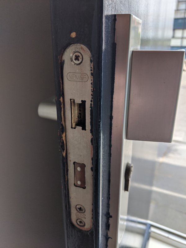

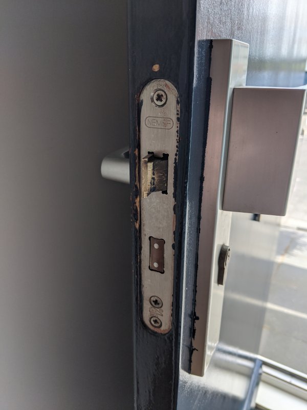

Hallo allemaal,
Na een keer te hard dichtgewaaid terwijl er een knip dicht zat (om de deur open te houden) blijft ons slot hangen als je de kruk ver induwt.
Hij schiet weer terug als je een klap op de kruk geeft.
Er is vast iets verbogen maar geen idee wat en of dat te maken is.
Hier een foto van het slot 'goed' en terwijl hij hangt.
Door de klap kan het zijn dat de schoot inwendig inderdaad aan gaat lopen. Of de schoot is krom, of de positie is gewijzigd omdat de behuizing vervormd is.
Is het een optie om het slot te vervangen door een (sleutelbediende) meerpuntsluiting? Het is veiliger en je donker geschilderde deur blijft ook recht. En geen gedoe meer met een extra knip.
Meest eenvoudige is om het slot te vervangen door een identiek exemplaar. De cilinder kun je in beide gevallen over zetten, dus je behoudt je huidige sleutel.

Meet even de doornmaat en de pc maat op. De pc maat is de afstand van hart krukgat tot hart sleutelgat. Dat is 55 of 72 mm. De doornmaat is de afstand van voorkant slot tot aan het hart van de kruk.
Als je een insteekslot koopt met deze zelfde maten dan kun je het slot zo omwisselen. Als er al iets geboord moet worden (qua diepte) dan is het minimaal. 95% kans dat het 1 op 1 over te zetten is. Neem een SKG *** slot, dat is het meest veilige.
