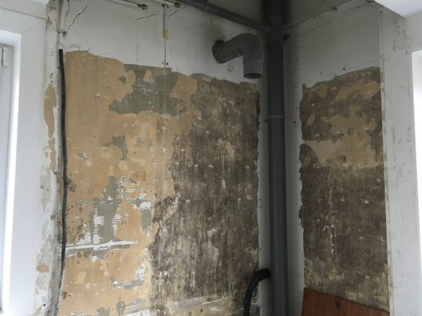

De muur op de foto, hoe kan ik die het beste mooier maken? Wat je ziet is een combinatie van resten tegellijm en oude stuc, en muurverf. De muur is droog.
Stucen, lijkt mij, maar zal ik dan de hele muur moeten afbikken, of kan ik er zo overheen?
Of is er een soort van dikke muurverf die er zo op zou kunnen?
Het is een muur in de bijkeuken, als ie een béétje valk is vind ik het al prima.
Je hoeft niets af te bikken je kunt hier wel een laagje roodband overheen zetten na het primeren(hechtprimer)
