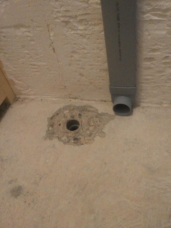

Ik ben al bezig met mijn WC op de eerste verdieping om te renoveren.

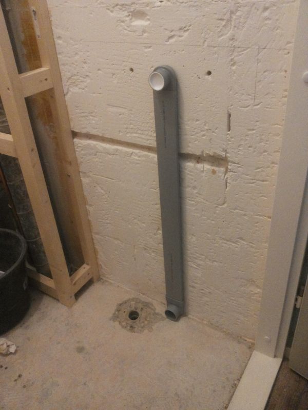

Ik wil de afvoer voor de fontein lopen naar de 7cm gipsblok muur en dan een slimtube in de muur storten.
Mijn vraag is dus, mag ik door de 18cm gewapende beton vloer vrezen voor de 40mm afvoer buis te lopen naar de muur. De wapening zit 4cm diep in de vloer?
Is dit helemaal niet te doen? Mag dat zo lang als ik niet door de wapening slijpen? Heeft iemand ervaring mee?
Ik heb een paar fotos gemaakt van de situatie.
Alvast bedankt.

Het was mijn intentie de afvoer buis uit te knappen, de eind afzagen dan met gebruik van een schuifmof de afvoer naar de muur lopen. Alle andere aansluitingen zal ik lijmen.

De afvoer uitkappen is gokwerk want u weet niet hoe de afvoer zich houdt bij het hakwerk, met wat pech gaat hij kapot en moet er een stuk vervangen worden, daar wordt niemand blij van.
De tube kunt u schuin plaatsen richting de bestaande afvoer en die daarop aansluiten, met een beetje geluk komt u er mee weg.
Dit houdt wel in dat u het vloertje moet verhogen tot boven de aansluiting op de afvoer.

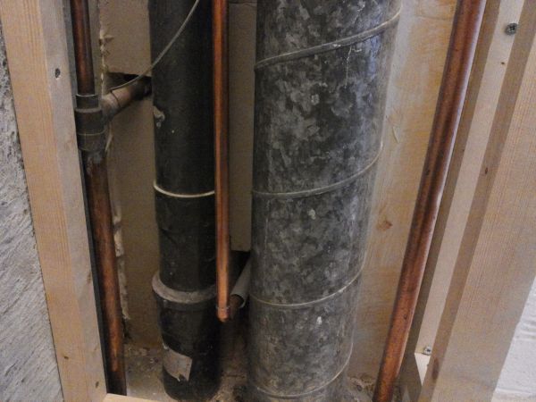

Zit er links in de koker geen afvoer buis, waar je de nieuwe afvoer op kunt aansluiten.
De afvoer mag gerust horizontaal lopen, of de tube mag ook schuin lopen.

Je kunt ook bv de beton een beetje uithakken naar de muur, in de bestaande afvoer een bocht mof spie lijmen, en dan een stukje buis naar de tube in de muur.

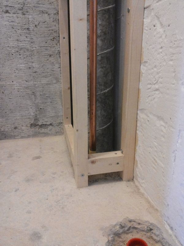

Je zult dan wel een klein koofje moeten maken, om de afvoer op de vloer weg te werken.
Mooi is dat niet, maar scheelt wel een hoop werk als er in de leiding koof geen verdere afvoer zit.

Tegen jouw punt Peter over een afvoer buis in de koker links. Er is, inderdaad, een afvoer buis maar ik zie geen ruim voor de fontein afvoer in te lopen. Verder wil ik niet de muur zoveel verzwakken maken door een grote horizontaal sleufje want later moet ik een 18kg beton fontein ophangen.

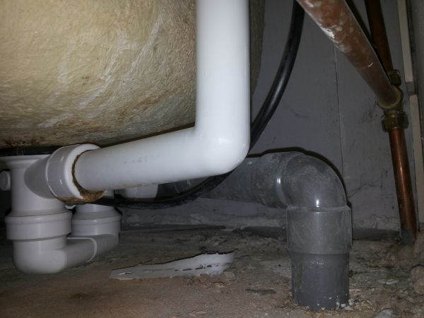

Misschien heb ik een andere oplossing. Op de andere kant van de gipsblok muur is de badkamer. De afvoer voor de bad zit op die kant. In de toekomst echter wil ik een nieuwe bad met de afvoer in de midden van de bad. Hopelijk kan ik dit doen via de buis langs de muur te lopen?
Als dit idee 'heeft benen' kunt iemand misschien uitleggen hoe best ik kan de aansluiten maken. U bocht etc.
Ik heb een paar fotos meer gezet over de situatie.
