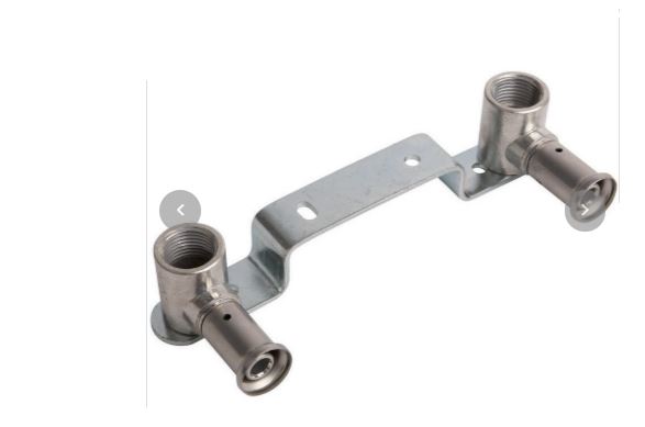

Hallo allemaal,
Ik heb de tegels verwijderd van de badkamerwand. Waar de douchekraan met de leidingen zit is ook alle specie achtige substantie uit de sleuven van de koud/warm waterleiding gegaan(en waar het nog zat is het met een tikje er zo uit).
Voordat ik nieuwe tegels op de wand van gipsblokken ga lijmen wil ik de leidingen en douchekraan ergens goed mee in de wand vastzetten.
nu zit ik te denken om in de sleuven met leidingen blokkenlijm, of roodband gips te smeren. Of wandtegellijm?
Zal ik het voordat ik de sleuven vul eerst moeten voorstrijken?
Ergens las ik zelfs dat men pur gebruikt om sleuven dicht te zetten..
Hopelijk heeft iemand een goede tip hiervoor, bedankt.
Hoi,
Hoop dat de leidingen in een flexibele mantelbuis zitten.
De douchekraan zet je vast met een muurplaat. De leiding sleuven zelf kun je vullen met specie. Gebruik voral geen pur. Op de foto staat een afbeelding voor een flexibele waterleiding buis, maar er zijn ook uitvoeringen voor een vaste koperen waterleidingbuis.
