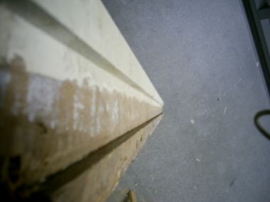

Ik heb een vraag, waar dient de sleuf voor die je altijd in de lengte richting van kozijnhout ziet? (zie foto)
Ik dacht dat dat te maken had met een pepaalde montage mogelijkheid.
Maar vandaag vertelde iemand mij dat dit voor vocht regulering dient.

Bedoel je de kalksponning?
Humble Home
Ik doel op de ingevreesde sleuf die je rondom raam en deur kozijnen ziet.
Zoals op de foto.
U zegt "kalksponning"?
P :cool:
Boertje125
Plaats eens een andere foto
Van deze kan ik geen chocola maken
Met die sleuf zit het kozijn vast met de spauw latten.
Humble Home
Lijkt me inderdaad het meest aannemelijk dat die sleufen dr zitten voor montage doeleinde.

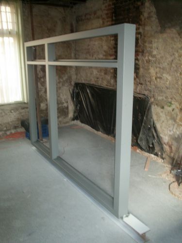

De reden dat ik t graag wil weten, is omdat ik een kozijn heb aangepast in de breedte.
Daarvoor heb ik hardhouten balken tegen de zijkanten gelijmd.
Aan 1 kant heb ik, vanwegen zaagschade, de sponning helemaal weg gevreest, met t gevolge dat er geen sponningen meer aanwezig zijn.
Nu als dat alleen voor montage doeleinde is, hoef ik me daar niet druk om te maken, maar als t een ventilatie funktie heeft, dan vrees ik met grote vrezen dat ik ze dan weer dr in moet vrezen.
Hier een foto van de betreffende kozijn:
H@ns
Bij een renovatie kozijn heb je geen kalksponning nodig, je kunt hem namelijk toch niet vullen met specie.
Ik mis in je kozijn trouwens wel een paar sponningen in de stijlen en een afwatering...
Humble Home
Dat van die ontbrekende sponningen weet ik, vandaar dit onderwerp.
Maar eh, wat betrefd afwatering?
Dit is zo'n kozijn met van die aluminium profielen onderaan de glasuitsparingen.
Die heb ik voor t schilderen tijdelijk verwijderd.
