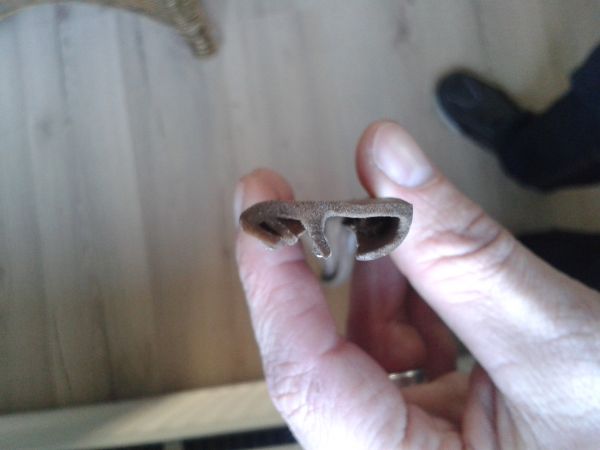

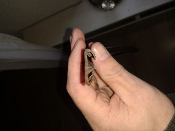

We wonen al weer een paar maand in onze nieuwe woning uit 1983. Echter missen er op sommige plekken in de deurkozijnen de bovenstaande rubbers waardoor het heel erg tocht nu :roll:
Deze strips zitten in een sleuf gedrukt, in het kozijn.
Deze wil ik dus graag vernieuwen en plaatsen daar waar ze missen.
Ik kan echter geen merk van het rubber of deur/kozijn vinden. Is hier iemand die weet waar dit verkrijgbaar is of iemand die deze strips herkent? De twee dicht opelkaar zittende stukjes worden in de gleuf gedrukt zodat het grote stuk overblijft ter afdchting.
Ik wil geen plakstrips meer toepassen aangezien dit een veel betere manier is.
Waldy

Je kunt deze bestellen bij een ijzerwarenhandel die ook raambeslag verkoopt.
Je kunt ze op maat bestellen, zodat je een kader krijgt die je gewoon rondom in de groef schuift.
Rola
Kaderprofiel, en idd op maat bestellen zodat de hoeken gelast zijn.

Op maat, ok.
De profielen die er tijdens de bouw ingezet zijn waren niet gelast, die waren verstek geknipt.
Voor zover ik het kan beoordelen is dit spul ook niet te lassen, het is een ander type dan de profielen die gelast zijn die ik ken van de nieuwbouw/kunststof kozijnen...
Nu ik op kaderprofiel zoek kom ik inderdaad wel dit model tegen :D

Er zijn wel degelijk kaderprofielen die gelast worden die passen in uw ramen.
Dat u denkt dat die van u niet gelast kunnen worden is mogelijk (denken staat vrij), maar neemt niet weg dat de oplossing die aangegeven door Rola en mij toch juist is.
Voor de duidelijkheid ook de profielen die u laat zien op de foto kunnen gelast worden.

De profielen die hier rondom in de houten draai/kiep raamkozijnen zitten zijn inderdaad gelast.
Echter dit profiel zit in het kozijn van de voordeur, achterdeur en garagedeur en zijn daar allen niet gelast maar verstek geknipt.
Ik heb inmiddels een bekende leverancier gevonden welke deze profielen heeft die niet meer gelast hoeven te worden. Bedankt allen voor de oplossing en de naam van dit profiel :wink:

In verstek knippen en een drupje secondenlijm werkt ook prima.
Rola
Bij een deur zou een "normaal" tochtprofiel / strip type A4 ook wel eens kunnen passen. Breedte 17 mm, dikte 6 mm, vast te spijkeren in de sponning. De dikte goed nameten
