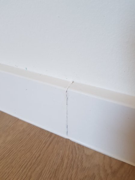

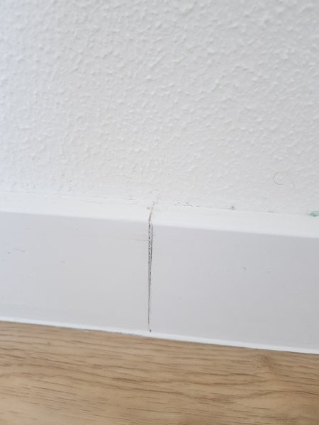

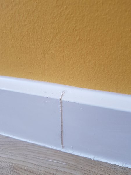

De plinten zijn boven en onder ook afgekit met een acrylaatkit. Op sommige plaatsen zie je dat deze al los komt van de plint. Een schilder vertelde ons ook dat je met acrylaatkit moet oppassen met water.
We zijn natuurlijk niet akkoord gegaan met de afwerking en de eigenaar is met drie andere nog komen kijken vanochtend. Het ene l*l verhaal na het andere. Ten eerste heb ik hem de vraag gesteld waarom ze op de lange stukken geen 4.88m plint hebben gebruikt. Nee, we werken altijd met 2.40m plinten vertelde hij mij.

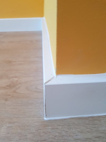

In de hoeken hebben ze niet verstek gezaagd. Nee, we werken altijd zo en werken het netjes af met kit. Prutswerk noem ik het! Op de zaagsnedes van de plinten kun je ook goed zien dat de folie rafelig is. Gewoon een botte zaag of verkeerde zaag gebruikt! Zijn excuus: ja, dit soort plinten zijn gevoelig om te zagen en daardoor gaat de folie op de mdf folie plinten er zo uit zien na het zagen. Ook op de verlengde stukken hebben ze niet verstek gezaagd, maar gewoon doormidden.

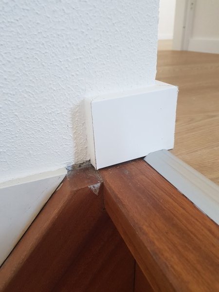

Ook de afwerking bij de trap is zeer slecht!

Zie de foto's van de afwerking.
