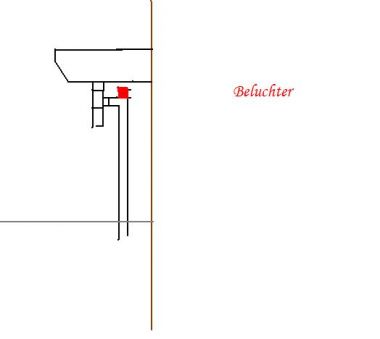

Bovenop de leiding die uit de vloer komt een beluchter plaatsen.
Waarschijnlijk trekt een van beide toiletten toch de sifon leeg.
Met deze beluchter laat u een beetje lucht in de leiding als er vacuüm ontstaat.
Hij sluit de riolering af met een balletje en een veer.
Dus stank komt niet in het toilet.

Probeer anders even de sifon van het fonteintje los te maken van de afvoer.
En spoell dan de toilet eens door.
Als de sifon van het toilet dan niet leeggezogen wordt, ligt het aan de beluchting.
Eventueel kun je dan een extra beluchter plaatste op de afvoer van het fontein, zoals Rene de klusser ook al aangaf met de tekening.
Zo krijgt de afvoer extra lucht tijdens het doorspoelen, en zal de sifon niet leeggetrokken worden.

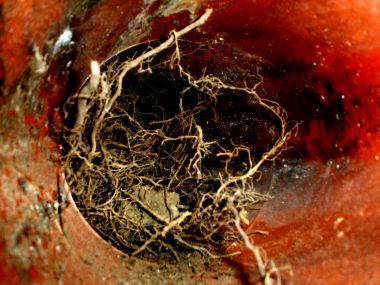

15m slang in is niet ver hoor er kunnen namelijk ook boomwortels in de leiding zitten en dan heb je som s wel en soms niet verstopping.
Persoonlijk had ik wel me riolering gecontroleerd kost even wat geld maar dan weet je ook hoe je riolering loopt en hoe de technische staat is.
