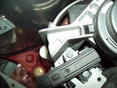

Nou heb ik eigenlijk nog nooit de wasmachine van die kant bekeken... dus ik op zoek naar de koolborstels, die heb ik waarschijnlijk wel gevonden. Maar ik kon ze via de achterkant niet zien en heb toen met mijn fototoestel er vanuit de binnenzijde een foto gemaakt, en ja... zag er ....?? uit.
Zie waarschijnlijk wel duidelijk de koolborstel, maar ik weet nu eigenlijk nog niet welk type het is.
Bedankt Kees, voor de snelle service!

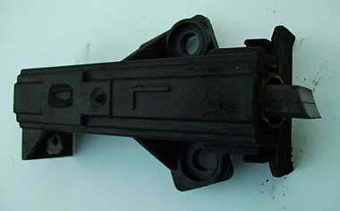

Ik heb er inmiddels 1 uitgeschroefd!
Ja ja...wist niet dat ik het kon!
Hierbij de foto:

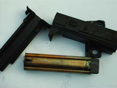

En deze koolborstel kon ook nog open, heb ik gedaan en ook een foto van gemaakt:
Ben nog even verder gaan kijken heb er inmiddels 1 koolborstel uit en die heb ik ook uit elkaar kunnen halen en dan krijg ik uiteindelijk een losse veer te zien.
Nou ben ik op internet gaan zoeken en zag dat voor een aeg fhp motor 8996454250953 ik alleen de losse veer met koolborstels kon bestellen!Kan iemand mij dan ook vertellen of dat dan ook de juiste zijn voor mijn siemens?

Bij de FHP motor zitten de koolborstels in zwarte houders.
(bestelnummer: 157517)
Bovenstaand zijn dus de juiste!
Op het internet wel of niet verkrijgbaar moet je niet naar kijken.
Er zijn zóveel onderdelen, dat het onmogelijk is dat alle onderdelen daar gespecificeerd staan.
Het handigst is mét de koolborstels én de nummers (ook E en FD nummer van de machine) naar een onderdelenzaak te gaan, dan ben je het snelst klaar.
