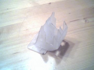

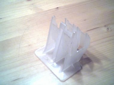

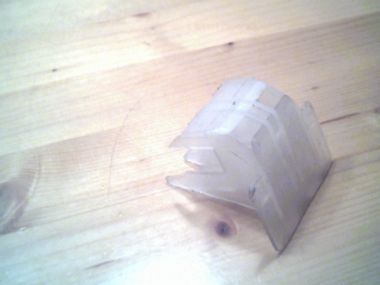

Ik heb een siemens vision afwasmachine kunnen repareren met behulp van dit forum.
Maar nu zit ik met een laatste probleem.
Bij het demonteren zijn er 2 kunststof hoekjes uit de deur gevallen.
Ik weet wel waar ze ongeveer vandaan kwamen, maar dus niet precies, ik kan ook geen afdruk vinden waar ze zaten.
Er staan een nummers op 5600052 501
Dus mijn vraag is, waar horen die dingen te zitten?
[/url]
Deze kunststof nokken behoren aan de voorzijde over de scharnieren geschoven te worden.
De afgeronde zijde naar de buitenkant.
