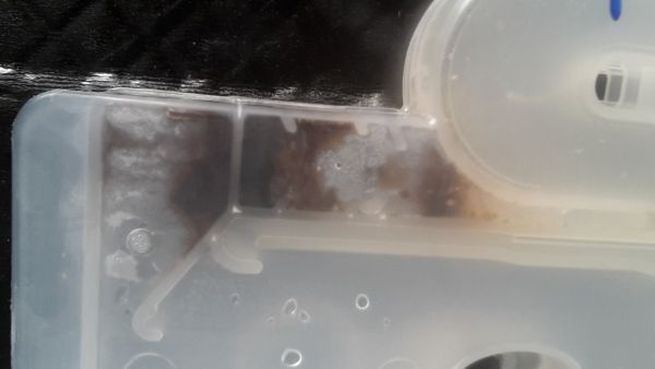

Onze Siemens vaatwasser telt de minuten nauwelijks meer af. Daarnaast word het water niet warm. Vanmiddag nog wel 1x maar programma duurt telt nauwelijks af.
Daarna deed ie het programma wel een x maar weer geen warm water.
Geen idee wat het kan zijn. Bij Siemens zelf hadden ze ook geen idee.
Heb wel een filmpje van het water in de niveaukamer hoe het water erdoor gaat.
Vaatwasser is nog geen 5 jaar oud.

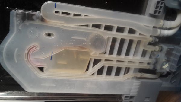

De flowmeter zit aan een slang onder het labyrinth, op de foto en de video zo niet te zien.

Volgens mij zit ie links onderin met een doorzichtig slangetje en twee klemmetjes eraan vast?
Dit slangetje had ik schoongemaakt omdat er kalkaanslag inzat. Niet veel maar toch......
En dit dingetje zorgrote er dus voor dat ie het eigenlijk niet doet?
Sproeiarmen werken ook niet.
Het filmpje was duidelijk? :)
Toestel ziet het water niet binnenkomen en het zal het weer afpompen , sproeiarmen zullen dus nooit gaan draaien.
Ik heb het filmpje niet zo goed bekeken omdat ik denk dat de flowmeter de oorzaak kan zijn. Maar ik ben zelf geen witgoedmonteur.
Zowel hier op dit forum als op een ander (duitstalig) forum komt dit probleem van waternemen en weer afpompen regelmatig voor. En indien er een flowmeter aanwezig is, is dit vrijwel altijd de boosdoener. Zodoende...
Maak eventueel een foto van dat ding aan die slangetjes dan kan ik (of iemand anders) bevestigen of dat inderdaad bedoeld wordt.
