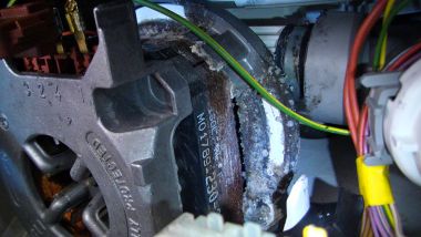

Mijn vaatwasser siemens SE64A560/13 verwarmde de laatste tijd het water niet meer voldoende. Blijkt nu dat er waterlekkage is bij overgang pomp naar verwarmingselement behuizing. De rubberen behuizing van de inlaat van het verwarmingselement behuizing zit los, lijkt wel losgescheurd. Is dit makkelijk te vervangen zonder de vaatwasser te kantelen? Tevens bevat de pomp veel zoutaanslag, is dit een probleem?
Dit ziet er niet geweldig uit. In ieder geval de pomp demonteren en droog reinigen. Ben bang dat die zouten anders de wikkelingen aan gaan tasten.
Het ziet er zeker niet geweldig uit. Is het eenvoudig om de pomp en de doorstroomverwarmings element te demonteren. Kan dit vanaf de zijkant of dient er nog meer verwijderd te worden. De ruimte is erg krap.
Het betreft een inbouwvaatwasser en binnen een paar minuten is deze helemaal vrij te benaderen. Ik heb vandaag nog geprobeerd om de pomp via de zijkant eruit te tillen maar de opening is te krap. Misschien doe ik het verkeerd en heb je een handige tip.
Simpel: als ie leeg is (van water) haal je de platen an de achterzijde weg en leg je de VW op z'n voorkant.
Dan kan je er prima bij. 10 min. werk.
