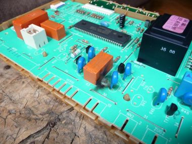

Kijk eens op de Siemens site welke module er in zit.
Ik gok de 264636. Als ik gelijk heb heb dan kan deze wel eens de oorzaak zijn.
Haal de module eens los en kijk of er geen triacs doorgebrand zijn. Zo ja dan eerst de oorzaak achterhalen voordat je een nieuwe module plaatst.
264636 zou inderdaad moeten kloppen. Vervangen ga ik echter niet meer doen (alleen de module is al minimaal € 130,-). Ik doe nog een finale alles-of-niets soldeeractie en anders naar de winkel voor een nieuwe vaatwasser.

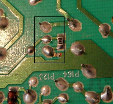

De TY4 (is een triac?) is er niet meer.
Aan de onderkant (de drie soldeerpunten binnen het zwarte kader zijn van de TY4) is ook een verbinding op de printplaat doorgebrand.

De betreffende triac stuurt de bovenkorfactuator aan. Deze maakt dus kortsluiting. Triac vervangen heeft waarschijnlijk geen zin. Er is meer onzichtbare schade aan de module. Anders had het app. het gewoon gedaan, behalve dan het bovenkorf spoelen. Enige optie naar mijn idee is module en aktuator vervangen, of uitzien naar een nieuwe machine.
Tja jammer dat zo'n stuursignaal niet met een zekering beveiligd
Mogelijk vind je ergens anders op de printplaat nog een zekering (mogelijk met "F" gemarkeerd)
Mocht het lukken om de triac te vervangen, dan kan je de middelste draad van de stekker met drie groende draden naar het moduul doorknippen. Deze stuurt die actuator aan, maar app werkt zonder net zo goed. Succes.
