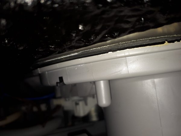

Siemens vaatwasser SN25M205EP / 73 - FD9307 geeft E15
Nou...
Na dit verhaal https://www.klusidee.nl/Forum/topic/siemens-vaatwasser-sn25m205ep-73-fd9307-geeft-e23.116351/
Zijn de problemen helaas nog niet voorbij.
Maar hoe zit het nu met de Bosch/Siemens Vaatwasser Pomppotafdichting reparatieset 12005744..... Is die afdichting nu een toevoeging? Of ga je de afdichting echt vervangen?
Want ik kon wel een handleiding vinden maar ik zie niet dat je de oude afdichtring gaat verwijderen? Of is dit meer een constructiefout die je zo gaat corrigeren?
Het is een toevoeging de oude laat je zitten , fabrieksafdichting blijkt niet afdoende te zijn na aantal jaar gebruik , lees niet dik genoeg.
Dit lijkt mij op kalk? Dus inderdaad ring erbij en dan moet het eindelijk goed zijn hoop ik.
Of kan die E15 nog door iets anders veroorzaakt worden?
