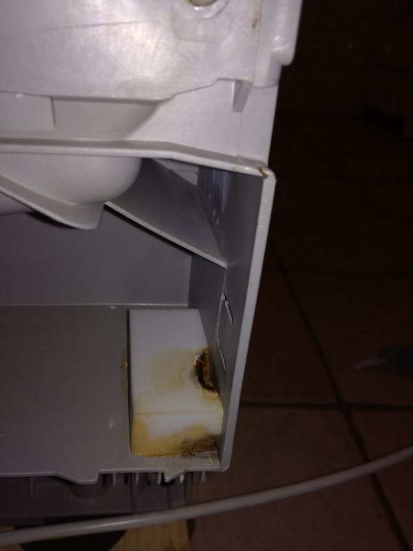

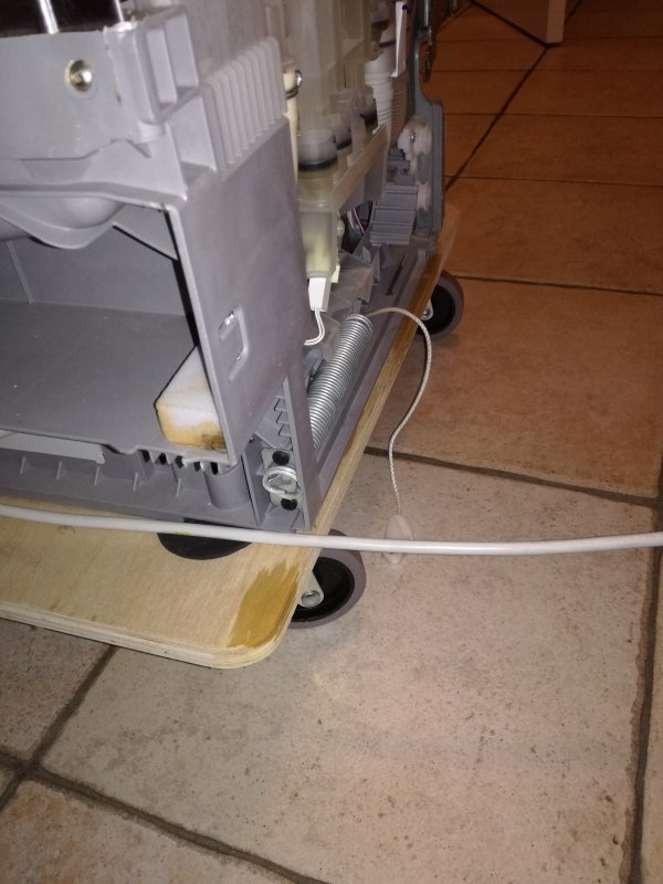

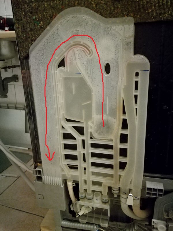

Goedenavond,
Ik heb sinds deze week een probleem met mijn Siemens vaatwasser (SL64M364EU).
Deze lekt water uit de condensafvoer/luchtinlaat in het labyrint. Bij het drogen onstaat er zoveel condens dat het neerslaat in de "neergaande" buis en vervolgens achter uit de vaatwasser druppelt.
Hieronder zit een klein sponsje, maar deze kan de hoeveelheid condenswater niet aan.
Op de foto's lijkt de lekkage mee te vallen, maar ingebouwd had ik een hele plas onder de keukenkasten staan. Dit heb ik uitgebouwd nog niet weer gehad.
De vaatwasser functioneert overigens gewoon naar behoren en maakt het programma gewoon af.
Ik heb de aan/afvoerslangen van het labyrint al gecontroleerd op verstopping maar kan niet echt iets schokkends ontdekken.
Wie weet een mogelijke oorzaak?
