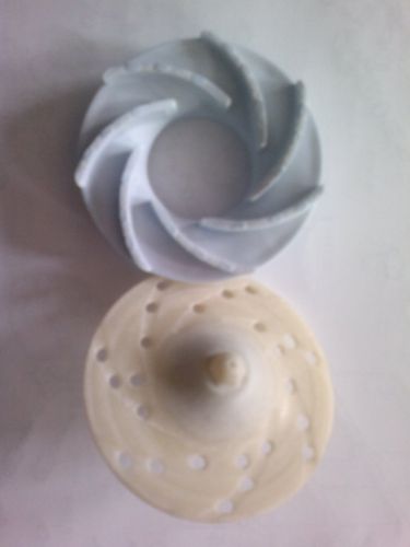

Volgende doet zich voor, machine blijft in programma auto uren draaien.
Heb volgende acties reeds ondernomen:
- soda reiniging meerdere malen uitgevoerd
- pomphuis in de kuip gedemonteerd, geen bevuiling
- labyrint gedemonteerd en gereiningd
...machine blijft nog steeds langdurig draaien
Ondertussen de volledige machine gedemonteerd. Alle slangen nagezien, geen bevuiling. Pomp is vrij.
Thermostaat op verwarmingeenheid doorgemeten. Deze heeft oneindige weerstand??
Is dit een normale toestand?
Graag uw advies.
