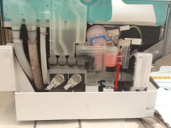

Probleem is dat de vaatwasser in het voorspoelprogramma blijft hangen. Normaal stopt die na ca 10 minuten voorspoelen, spoelt het water weg en begint met schoon water aan het wassen met verwarmd water waarbij ook het zeepbakje wordt geopend.
Nu gaat hij door zonder water verversen. Na enige minuten gaat wel het zeepbakje open. Sproeiers blijven doordraaien en de tijd op het display neemt af, tot ca 35 minuten resttijd, dan verspringt die opeens naar 115 minuten?! Het water wordt niet warm en het apparaat stopt niet.
Normaal duurt het 'auto 55-65 graden' programma ca 90 min, nu geeft die opeens 102 minuten aan. Het apparaat heeft altijd al geklapperd bij waterinvoer. Apparaat kan wel afpompen bij begin van een programma, of wanneer je handmatig de rode pen naast de niveaukamer omhoog duwt.
Wat ik tot nu toe heb gedaan:
- labyrint grondig schoongemaakt,
- niveaukamer grondig schoongemaakt,
- slang vanuit niveakamer naar pomp schoongemaakt
- contacjes van programmakeuze paneel gecontroleerd en aangeduwd (op de meest linkse plek zit geen stekkertje, ik kan ook geen los stekkertje vinden)

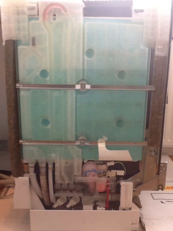

Op de foto zie je dat de 2e slang van links (linksonder labyrint) nog wel vies is, ik weet echter niet zo goed hoe deze schoon te maken.
Het probleem is er nog steeds, en bij waterinvoer klappert hij trouwens af en toe (niet altijd) ook nog steeds.
Heeft iemand enig idee wat ik nog kan doen?
Groetjes, Rob

Met niveauregelaar bedoel je het onderdeel met de 2 schakelaars waarin dat rood pennetje uitkomt, en dat blauw plastic pennetje op zit, rechtsonder het labyrint, nietwaar?
Die heb ik er inderdaad helemaal uit gehad, bovenstuk met rose membraan eruit gehaald, bovenkapje van overig deel eraf, en vervolgens alles helemaal schoongemaakt met water met beetje bleek.

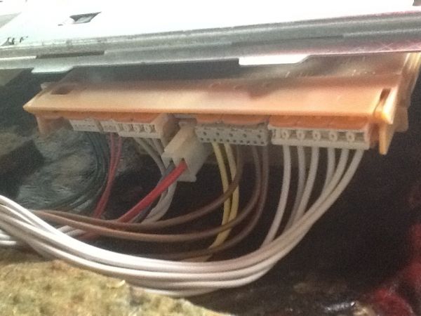

Heel goed mogelijk , los contact in module van relais voor verwarmingselement.
Het blijven hangen op 1 minuut staat voor niet kunnen verwarmen.
Ik heb intussen de printplaat eruit. Deze ziet er goed uit, behalve het contactpunt op het middelste donkergroene 'eilandje' midden vooraan (zie foto).
Als je de plaat omdraait dan hoort dit punt bij het SHC wit bloke midden vooraan.
Er steekt op deze plek een pinnetje uit de printplaat uit een gaatje. Het soldeersel is verdwenen. Eromheen wat zwarte aanslag.
Ik ben geen electrien of techneut, maar kan je dit contact herstellen met nieuw sordeersel, of moet deze printplaat vervangen worden?
De printplaat bleek inderdaad het probleem. Blijkbaar een vaker voorkomend euvel bij de Siemens vaatwassers. Ik heb het contact opnieuw gesoldeerd en het apparaat werkt intussen weer als een zonnetje :D
Geen idee overigens waarom het contact op de printplaat verbrand was, dus ook niet of en wanneer dit zich weer kan voordoen. We gaan het merken.
