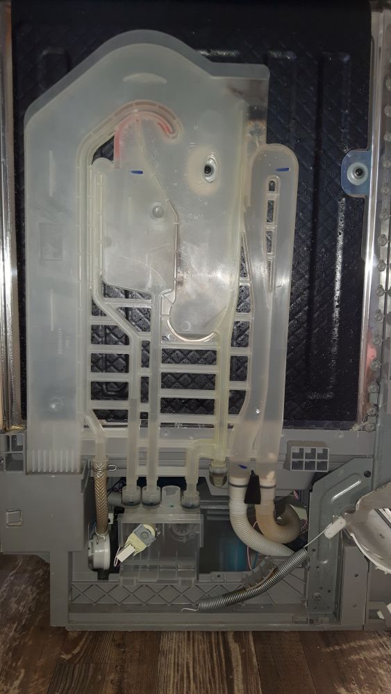

Sinds afgelopen weekend blijft onze Siemens vaatwasser met typenummer SE25E261 vullen en afpompen:
-Na het starten van welk programma dan ook begint de machine gelijk water in te nemen, en op enig moment begint deze weer af te pompen. Deze cyclus blijft zich herhalen.
-Er staat dan een laagje water op de bodem onder het vatenrek, dus onder de sproeier beneden. Er lijkt geen water ergens onder de vaatwasser te lekken.
-Na het bestuderen van vele topics op dit forum, de Duitse handleidingen en het openen van de machine kom ik er nog niet helemaal uit. De vlotters zijn bij onze vaatwasser niet zichtbaar, waardoor ik niet kan zien wat het afpompen triggert.
-Het labyrinth ziet er vrij schoon uit, m.u.v. een klein beetje vuil rechtsbovenin:
Hierbij een filmpje waarin na 1:53 het afpompen, vullen, afpompen, etc. begint:
Heeft iemand tips:
-waar ik de vlotters bij dit type vaatwasser vindt?
-wat is hier het meest waarschijnlijk aan de hand?
Dank! Ik kwam dit onderdeel wel meer tegen, maar kan ik deze ook (eenvoudig?) doormeten om te checken of het echt dit onderdeel is wat het probleem veroorzaakt?
Reden dat ik nog wat twijfel is dat het eco-wasprogramma dat volgens het display altijd 38 minuten duurde, de laatste tijd al direct bij het inschakelen van het programma (dus nog voor het met water vullen) ook langere tijden aangaf. Bij uit- en weer inschakelen van de machine kwam hij vervolgens met een andere programmaduur voor hetzelfde programma.. Geen idee wat dat kan verklaren, maar voor mij neigt dat naar iets in de elektronica.
