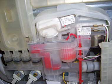

Heeft u ook de slang schoongemaakt van het labyrint naar de kuip toe, deze wil ook wel vervuild zijn, ook de unit met de 2 schakelaars erop wil wel eens vervuild zijn, kunt u evt een foto van het geheel naar het forum mailen zodat we dit kunnen beoordelen?
Het gemorste water kunt u verwideren door de machine even een klein beetje schuin te zetten en met een doek het vocht op te nemen.
Ksmho7
Co,
De foto staat hieronder. De machine staat nu weer open, en raar te doen.
Ik vermoed dat de rechtse rode drijver(?) niet vrij kan bewegen. Moet ik dit schoonmaken, en vooral hoe? Een nachtje laten weken met soda of bleek, kan ik dat er zo ingieten?

Kijk even wat deze drijver doet als u de machine vult, indien hij afwisselend omhoog komt, dan is de slang die op de foto rechts onder zit en die naar de kuip loopt verstopt.

De drijver doet helemaal niets, niet als de machine vult, niet als-ie afpompt. Hij blijft dan ook pompen, en pompt dan ook het nieuwe water weg. Daarna blijft de machine staan brommen. Afwisselend water pakken is niet aan de orde, geen last van waterslag.
Soms helpt het als ik het rode stangetje zelf omlaag beweeg, of als ik zelf water in de machine giet.
Is het mogelijk om de rechter rode drijver schoon te maken?
De linker rode drijver, waar het schone water langs komt doet het prima.

Hallo Marjolein, nog even goed naar de foto gekeken en het lijkt mij zo dat de rode staaf te hoog zit en het onderste schakelaartje indrukt, kan je het staafje redelijk vrij bewegen?

Het staafje kan vrij bewegen. Als ik het optil hoor ik het schakelaartje.
De machine heeft nu alweer twee keer goed gedraaid. De binnenkant is wit uitgeslagen van al die soda!
Ik heb het drijvertje nu één keer zien bewegen, verder doet-ie volgens mij niets.
Ik ga hem nu de hele nacht in de soda zetten, dan maak ik hem dicht en mag-ie kiezen: werken of wegwezen!

Ik heb gisteravond sodaoplossing met een gieter door het gaatje boven de drijver naar binnen gegoten. En zie! Vanmorgen zit er beweging in. Als de machine water neemt beweegt het op en neer. De drijver raakt niet het rode staafje.

Zit toch nog vuil in de slang naar de kuip toe, de rode drijver hoort eigenlijk nauwelijks te bewegen.
