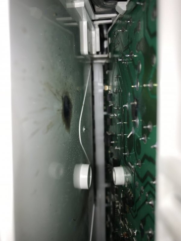

Ik heb een Siemens vaatwasser SL65A590/20 (FD 8212 360095) waarbij het lijkt of hij zijn programma's afloopt maar deze blijft op 1 minuut hangen.
Zelf gebruik ik naast de vaatwastabletten (Finish - de goedkoopste) extra zout en glansspoelmiddel
Ben blij met alle reacties op dit forum en heb het volgende allemaal gedaan:
- filters nagekeken (kon met de hand soepel draaien)
- sproeiarmen nagekeken op verstoppingen (zaten er niet)
- Labyrinth (linker bovenhoek) was niet meer schoon te krijgen en is vervangen. Daarbij zijn ook de slangen en rubbertjes vervangen
- Niveaukamer zat vol met kalkaanslag en vlotter zat vast dus die is ook vervangen.
- Soda cleaning gedaan
- reset programma gedraaid
- Circulatiepomp is met de hand soepen te draaien en tijdens programma draait deze ook.
- bodemplaat ziet er droog uit
- Als test op afpompen heb ik ongeveer 4 liter water in vaatwasser gedaan (niveau water staat tot zoutdop) en bij het starten van een programma wordt dit water afgepomt
Wat er nu gebeurt bij het draaien van een programma is het volgende:
- start programma en het vaatwasser maakt geluid van afpompen (water is nu ook van bodem vaatwasser)
- Labyrinth vult met water en vervolgens loopt deze leeg.
- circulatiepomp begint met draaien
- Vaatwasser maakt geluid dat de sproeiarmen ronddraaien
- Wanneer nu de deur van de vaatwasser wordt geopend dan stopt het programma niet (dit was voorheen wel). Programma loopt gewoon door.
- Beide sproeiarmen staan stil en uit de onderste sproeiarm druppelt er een beetje water uit
- Programma loopt door zonder dat het labyrinth zich weer vult maar weet niet of dit ook zo hoort
- programma blijft op 1 minuut staan en geluid is alsof hij maar blijft afpompen.
Heeft iemand nog een suggestie wat de oorzaak van dit probleem kan zijn?
Mogelijke oorzaak: verwarmingsrelais op de besturingsmodule.
Indien dat inderdaad niet goed meer is kan het zijn dat de soldeercontacten ervan losgebrand zijn.
Zie eventueel ook deze (duitstalige) pdf, pagina 14.
NB. Daarin staan voorbeelden. De besturingsmodule hoeft er niet exact zo uit te zien en het relais kan dus op een andere plaats zitten.

Geen waterdruk , geen verwarming resultaat 1 minuut restanttijd i.v.m niet kunnen verwarmen.
00416445 schoep los van motor.
Beste Kees en S.Oldeerbout,
De oorzaak is zeer waarschijnlijk de printplaat zoals Kees eerder aangaf. Ik heb een foto hiervan bijgevoegd. Echter is deze foto gemaakt waarbij de unit op een kier staat omdat ik de unit nog niet in zijn geheel open krijg. Dus ga hiermee eerst verder en kijk nog of deze te repareren is anders maar vervangen.
