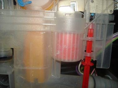

Ik heb een siemens vaatwasser SE64A632EU/50 van 5 jaar oud.
Nu lijkt dat er een foutcode staat van 188. Als ik de deur open blijft hij water pakken en afpompen.
Het labyrint heb ik schoongemaakt en er staat geen water onder de machine. Volgens siemens is de printmodule kapot. Om deze te vervangen met voorijden en uurloon en het oplossen wat de oorzaak is waardor hij kapot gaat zou dit ongeveer op €350,- uit komen.
Weet iemand nog een andere oplossing?
Mvgr Ramon

Lijkt mij ook dat de oranje vlotter in het inlaathuis blijft plakken.
Dan pompt de machine zelfs met de deur open.

Ramona74
Welke vlotter bedoel je precies en wat zou ik kunnen doen als deze blijft plakken.?( zie foto)
De rode heb ik schoongemaakt die in de midden zit.
Toen ik de machine op de rechterzijkant heb gelegd en daarna weer terug begon hij wel weer met zijn programma. Alleen dat duurde wel meer dan 5 uur dus toen heb ik hem maar weer uit gezet. Daarna zat ik weer met het zelfde probleem.
Dat is de goede, ziet er mooi schoon uit.
Misschien dat iemand nog een oplossing heeft maar het zou best kunnen dat de printplaat defect is.
U zou de printplaat nog visueel kunnen controleren, als er iets doorgebrand is het soms te repareren, een losgelaten soldering is altijd te repareren.
