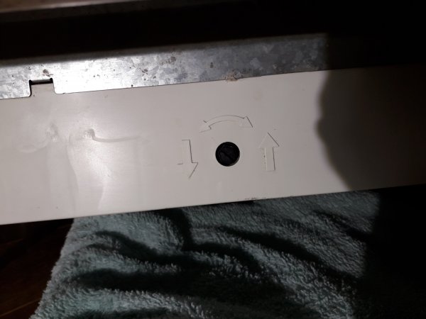

Onze vaatwasmachine van Siemens lekt drupsgewijs sinds enkele dagen aan de onderkant ongeveer 10 cm in de midden vanaf de voorkant. Best behoorlijk want er ligt een plas en/of de handoek is erg nat. Ik heb een videofilmpj gemaakt maar het wordt niet ondetsteund door de site.
We hebben een gebruikershandleiding maar die zegt niets over het vreemde teken met stelschroef (zie afbeelding) we hebben de machine gekregen en waren er erg blij mee maar dit is niet fijn. Het is al een redelijk oudere machine maar door de vorige eigenaar weinig gebruikt.

Dat is om de stelpooot achter te stellen , aangezien u dat niet weet kan het best zijn dat toestel niet goed waterpas staat en te ver naar voren staat waardoor het water eruit loopt.
Deurrubber onder vergaan of ondersproeiarm met scheur..
