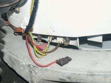

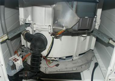

Ik heb zo'n beetje alles losgeschroefd om beetje beter bij de inwenidge machine te komen, maar trekontalster kan ik niet vinden. Wel zit een of andere contrabande helemaal los en twee stekkertjes zitten ook los .
zie foto hier:
Die betonring is in mijn perceptie helemaal losgeschoten? Is dit nog te maken?
Die stekkertjes zullen er wel voor zorgen dat deur niet meer open gaat? Maar ik weet niet welke mannetje op welk vrouwtje hoort. Ik vermoed dat door het heftige schudden deze stekkertjes zijn losgetrokken? zie foto

Overzicht:
Groet,
Elmar
Zo te zien is het contragewicht losgeschoten.
Hoeveel schade dit heeft veroorzaakt en of dit nog goed te herstellen is, kan alleen ter plaatste bekeken worden.
Is bijvoorbeeld het contragewicht nog ongeschonden?
Is de bevestiging van het contragewicht nog in orde?
De twee losgeschoten draden zijn van het verwarmingselement.
Deze kunner er zo weer opgeschoven worden.
Dit heeft echter niets met het electrisch vergrendelen van de deur te maken.

Ik kwam er niet uit. Maar het heeft er toe geleid dat ik de deur toch weer open heb:
De betonnen ring hangt op het rubber tussen deur en trommel.
Kennelijk drukt dat ergens op zodat de deur niet open gaat.
Ik trok de wasmachine helemaal naar achter zodat het beton er wat vrij van kwam, en hop open.
Maar goed, ik zou niet weten of en hoe ik die betonnen ring weer op zijn plek moet krijgen.

Het contragewicht zit in de kunststof kuip bevestigd en vervolgens met een metalen spanband geborgd.
Om dit weer op zijn plaats te krijgen zul je het front eerst moeten demonteren.
Als je dit zelf niet ziet zitten, zal je een monteur moeten inschakelen.

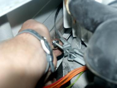

Ok , vanmiddag er maar eens doorheengebeten en de front er afgekregen.
Vanaf dat moment was alles wel duidelijk.
Spanband erom en volgens mij is het nu weer goed.
Ik heb nog geen hele was gedraaid , maar wel een paar keer centrifuge gedraaid en dat zag er goed uit. Overigens vind ik dat dat beton er maar krakkemikkerig in zit.
Die spanband en de bevestiging daarvan aan het kunststof had meer aandacht gemogen. Het verbaast me niets dat dit een keer is gebeurd.
