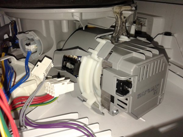

Uit dit forum haal ik dat de hittepomp / circulatiepomp de oorzaak kan zijn, zie "Siemens vaatwasser SX66M051EU/01 Error E24 met kraantje".
Mijn vraag: hoe haal ik de circulatiepomp los van de aanzuigzijde?
De perszijde is al los. Gewoon flink trekken dan?
De pomp kwam met wat steviger trekken los. De pakking vooraan, die ik niet kapot wilde trekken, is stevig genoeg.
Lager van het pompdeel is uitgesleten dus vervangen is terecht gebleken. Lastig puntje: de slangklem die de leverancier op zijn foto heeft staan, ontbrak. Deze is wel vereist.

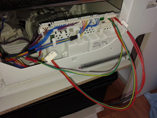

Verder: de nieuwe pomp is voorzien van aangepaste aansluitingen. Alle benodigde kabels zijn meegeleverd. Wel lastig: een goede krimptang voor het aanklemmen van de temperatuurvoeler (NTC) is wel nodig. De draden zijn dun dus ik vind kroonstenen of klemblokjes niet verstandig.
Hier nog een foto van de bedrading op de stuureenheid
Hier een foto van de net geplaatste pomp. Wat vaatwasmiddel doet de aansluitingen zo op zijn plek glijden. Let erop: de slangklem eerst om de aansluitmof plaatsen. Ik kon de pomp daarom nog een tweede keer op zijn plek drukken....
Het resultaat vóór aanpassen van de bedrading:
Laatste check is de aarddraad doormeten met een weerstandmeter / multimeter. Aangezien de aansluiting vanaf het netsnoer via de aanstuureenheid de machine in gaat, heb ik die extra gecontroleerd. Kan maar beter goed zitten zodat aardfouten geen risico oplevert.
