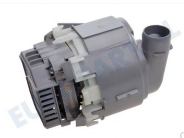

Steeds als wij de vaatwasser aanzetten valt de stroom uit. De aardlekschakelaar moet dan weer worden omgezet. Omdat dit niet gebeurd bij het koud spoelen, vermoed ik dat dit door een kapot verwarmingselement komt.
Helaas heb ik geen flauw idee waar die zit. Ik heb gehoord dat je dan de bodemplaat moet verwijderen om bij de pomp te kunnen (daar zou het inzitten?), maar heb geen idee hoe ik de bodemplaat los krijg.
Iemand een filmpje, tips, foto's o.i.d.?
Techrax
Dit is het verwarmingselement. Om te controleren of hij defect is moet u hem doormeten.
Veenema
Dat verwarmingselement kun je vanaf de zijkanten niet bij. Dan zal de bodemplaat eraf moeten, maar die zit goed vast, zonder boutjes :) Heb twee metalen lipjes iets verbogen, dan komt ie iets losser maar nu weet ik niet hoe ik het verder eraf krijg.

Stuur eens een paar foto's van de bodemplaat en de lipjes.
Veenema
Bedankt voor de hulp. Heb em inmiddels losgekregen. Zat aan de andere zijde ook nog twee lipjes. Hittepomp was inderdaad stuk, dus nieuwe is besteld.
