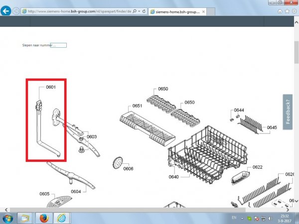

Mijn vader heeft nog geen 3 jaar geleden een nieuwe Siemens SN25D202EU/09 vaatwasser gekocht welke nu al gebreken vertoond.
Buis (positienummer 0601) die tegen de achterwand van de RVS-kuip gemonteerd zit en die de sproeiarm van de bovenste korf voorziet van water is van de RVS-achterkant los gekomen met als gevolg dat als je de bovenste korf naar buiten trekt deze buis voorover buigt, losschiet en met een klap tegen de achterkant van de RVS-kuip aan schiet.
Het is mij niet duidelijk hoe deze buis gemonteerd heeft gezeten.
Mijn broer heeft voor zijn Siemens wasdroger onlangs een Siemens-monteur op bezoek gehad die aangeeft dat er een reparatieset bestaat welke niet voor een particulier leverbaar is.
Kan iemand mij vertellen hoe deze buis aan de RVS-achterwand heeft vastgezeten en waaruit zo'n reparatieset bestaat?
Heeft iemand misschien een artikelnummer van deze reparatieset?
