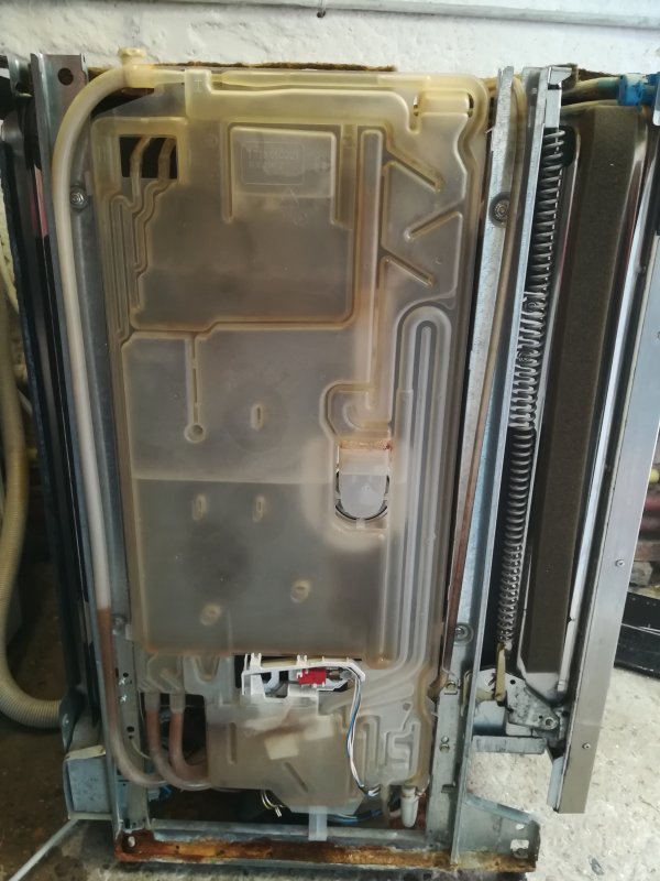

Hallo, ik heb gisteren een vaatwasser gekocht via marktplaats maar hij geeft maar heel weinig water. Heb de filters schoongemaakt en dacht zelf dat het aan het waterslot lag. Heb vandaag toch maar even de machine open gemaakt en zag dus dit. Het staat halfvol met water en als ik hem aanzet loopt er echt heel traag water in.
Wat kan ik hier nog mee? Ben wel handig aangelegd maar absoluut een leek op dit gebied dus....

21 jaar oud als al vrij hopeloos hoor , heeft ook al behoorlijk gelekt aan de roestige bodem te zien.
Repair-man
Mogelijk aquastopventiel defect. De zwarte slang aan de onderkant van het labyrint loopt naar de kuip en deze zit ook vaak na lange tijd in gebruik verstopt. Vandaar de roest op de foto aan die zijde. Het water kan niet snel genoeg de kuip in een dit loopt over via een overloopgaatje rechts in het labyrint.
Verder is het verstandig om de afvoerpomp en de omwalspomp te checken visueel op lekkages.
Gezien de leeftijd van de machine dikke kans dat diverse onderdelen niet meer leverbaar zijn.
