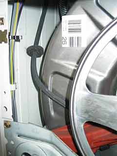

Irsaelmi via email:
Hallo Henny,
Bedankt voor de tip! Zou je mij kunnen vertellen kijkend naar de onderstaande foto of dit het slangetje van de niveauregelaar is?
Klopt, dit slangetje komt van een kunststof bakje op de kuip en loopt van hieruit naar de niveauregelaar.
