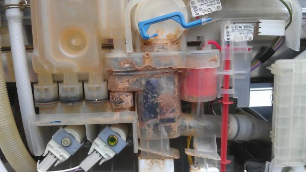

Onze vaatwasser "Siemens se65560/07" heeft wat water in de onderbak staan waardoor de vaarwasser alleen maar water blijft afpompen.
Ik heb de vaatwasser gedemonteerd en de rechter zijplaat verwijderd.
Als ik nu de vaatwasser aanzet zie ik wat lekkage tussen het labyrint en de onderste niveaukamer(zie foto).
Mijn vraag is zijn er losse O-ringen te koop om de lekkage op te lossen?
Ik kan alleen een labyrint en onder niveaukamer vinden maar geen losse O-ringen.
De vaatwasser is al een oudje en economisch afgeschreven, maar als het met een paar O-ringen op te lossen is dan ga ik daar toch voor.
Een nieuwe kopen kan altijd nog.

O-ringen zijn gewoon te koop bij de bouwmarkt en anders via internet te bestellen.
S.oldeerbout
Specialist Keukenapparatuur
Heeft alleen niets met o'ringen te maken maar met vervuiling waardoor het water niet snel genoeg doorloopt naar de kuip.
Slang naar kuip en niveauregelaar vervuild.

Ik heb dan toch nog wel twee vragen
- Is de het de slang die zichtbaar is achter het stangetje van de vlotter in de onderbak die u bedoeld?
- Is de soda methode afdoende?
Mvgr,
itje
S.oldeerbout
Ja het geribbelde slangetje rechtsonder op de foto.
Deze kan je eruit trekken aan beide kanten.
Wel al het water eruit , ook onder de zeef anders komt dit in de onderbak.
Soda komt daar niet , althans niet afdoende en al helemaal niet in de regelaar.
Een kleine vervuiling in de regelaar , daar waar je nog het zwarte verdeel kunststof binnenin ziet zitten is voldoende om hem te laten overstromen.

De diverse onderdelen schoongemaakt en weer gemonteerd.
De vaatwasser laten proefdraaien, aangesloten op de buitenkraan.
Resultaat, er is geen lekkage meer te zien :D
