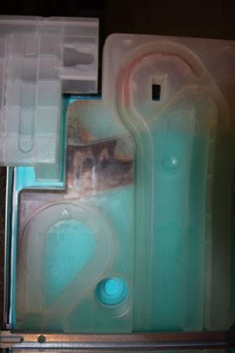

Ik heb hier dus ook al gelezen (voor andere types van Siemens) dat het probleem van het 'hangen' blijven op 1 minuut waarschijnlijk op te lossen is door het labyrint en de slangen schoon te maken.
De vaatwasser heb ik inmiddels open en hij ziet exact hetzelfde uit als in Siemens vaatwasser blijft op 1 minuut hangen onderwerp.
Die bruine 'prop' linksboven zit er bij mij ook in.
Inmiddels staat hij in de bleek en het begint wat op te lossen.

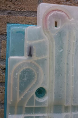

Ik heb gisteravond het inlaathuis en de niveauregelaarschoon gemaakt. De bruine prop in het labyrint is ook bijna weg door veelvuldig heet water er in te laten lopen en flink te schudden.
Er zit nog een beetje in, dit heb ik afgelopen nacht laten inwerken en probeer ik vanavond er uit te krijgen.

Hierbij ook nog een foto van de linker bovenzijde van het labyrint voor en na de reiniging.
Voor: :shock:
Na:
Het kost wat moeite, maar het is zeker schoon te krijgen.
