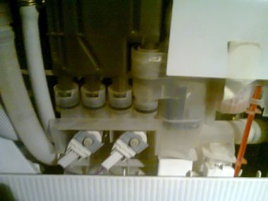

Beste vaatwasserkenners,
Mijn Siemens SE35591/07 is er mee opgehouden.
De laatste twee weken schokte hij bij het waterzuigen en de laatste dag bleef hij maar draaien zonder dat het programma stopte. De vaatwasser doet momenteel niets meer. Als ik de aanknop indruk zie je heel kort 'H'in het display, er staat wel spanning op dat kun je horen.
Ik heb uiteraard de gebruikshandleiding doorgenomen en kan er geen wijs uit worden, zie ook geen 'H'vermelding staan.
Ik hoor bij een geklik bij de 2 inlaatventielen aan de linkerkant van de machine. wat moet ik doen?
Wie kan deze arme student helpen van de handafwas?
Met vriendelijke groet, Björn
Als er een fout code komt staan is het zo ver ik het weet een F
en dat is
F : vulfout, geen water
controleer de bodemplaat onder de machine als daar ook water ligt zo ja maak dat eens droog.
Want er zit een beveiling in zo gauw als er iets water ligt de aquastop afsluit en geen water meer in de machine komt.
Dat rode staafje word om hoog gedrukt.(rechts foto)
Hoi henk,
er ligt geen water onderin en het staafje zit in de normale positie.
hoe kan ik controleren of er iets mis is met de aquastop in het algemeen?
