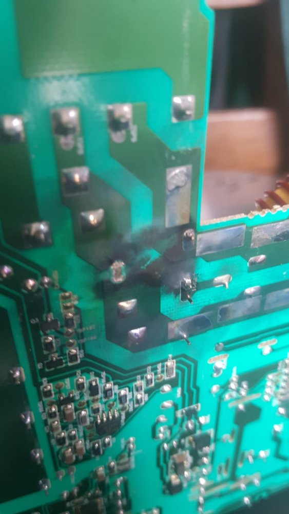

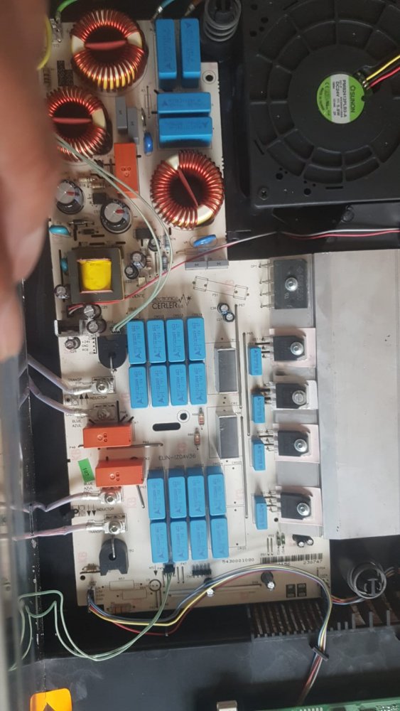

Ik heb recent een inductie kookplaat op MP gekocht. Ik wist ook dat hij een probleem had, maar dit is nog erger. Hij gaat helemaal niet aan, alsof hij geen stroom krijgt.
1. Ik heeft een perilex stekker.
2. Mijn keuken heeft al een electrische oven en kookplaat die aan gesloten met perilex.
3. Zo volgens mij komt de probleem niet van (ook in de meterkast staat de kookgroep goed).
4. ik heb de kookplaat geopened en zie dat er is sporen van gebranding op de linker printplaat.
5. Kan deze de oorzaak zijn?

5) Ja, zeer waarschijnlijk wel.
Het is in elk geval niet goed.

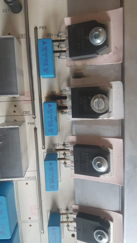

Hi Ronny,
Ik zie vanaf de foto's dat de onderdeel al gerepareerd was? De schroef is niet hetzelfde. Nou de 10000000 miljoen euro vraag, wat te doen?

Op de onderste foto is een slechte soldering te zien, die moet opnieuw gesoldeerd worden.

Ik weet niet of het de oorzaak van de storing maar het viel mij op dat een pootje losgebrand is, dat moet opnieuw gesoldeerd worden.
Ik zou het laten doormeten door iemand met ervaring met deze kookplaten.

Deze print is al eens eerder gerepareerd, mogelijk zonder succes.
Als je goed kijkt dan heeft onderdeel Q11 een ander schroefje als de andere zelfde onderdelen.
Het kan dus zijn dat deze nu wel in orde is maar dat er nog meer aan de hand is.
(ondanks de donkere plekken op dat deel van de print)
Verder is er op de laatste foto te zien dat er losse soldeerverbindingen zitten,
deze moeten in elk geval vast gesoldeerd worden en net in de buurt van deze verbindingen zijn nog een paar vreemde punten te zien.
Een verbinding waar iets in heeft gezeten en ergens anders nog een rechthoekig vlak waar wat extra tin op zit.
Vermoedelijk zijn er al wat reparaties uitgevoerd en heeft men het opgegeven.
