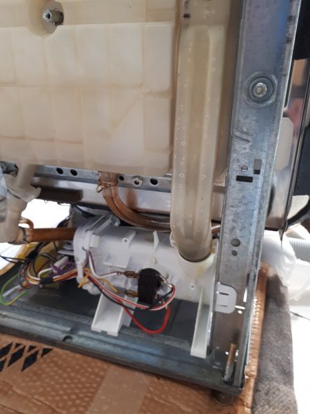

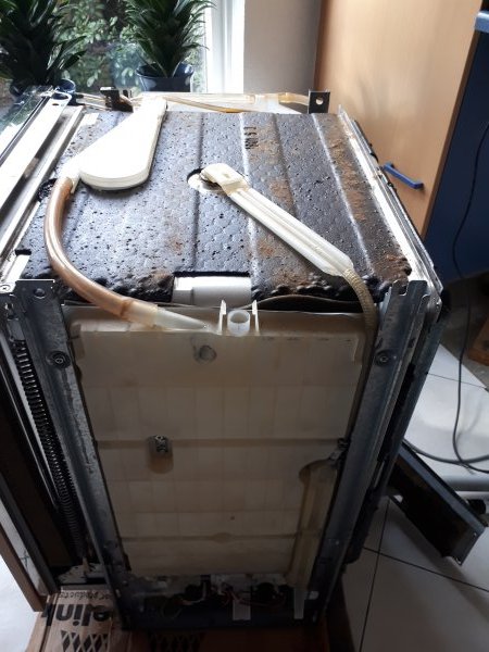

Advies gevraagd: onze vaatwasser stopte vanwege veel water op de vangplaat. Machine uitgebouwd. Na openmaken en water verwijderen gekeken waar dit vandaan komt. Blijkt rechtsachter, vanachter het reservoir weg te komen (zie foto 1). Na de eerste wasbeurt wordt opnieuw water ingenomen en stroomt dit reservoir vol. Als het water bovenaan is gekomen, stroomt het eruit, ergens achterlangs de rechtse horizontale buis die in de pomp zit. Het is een grote hoeveelheid, de vangplaat is gelijk vol. Waar zou dit aan kunnen liggen/hoe kan ik het beste verder gaan? De slangen bovenop en naar het reservoir lijken allemaal gekit en moeilijk los te krijjgen? (zie foto 2)
Nou, ik denk dat ik het lek boven water heb. In de rechter zijwand zit een doorvoer naar de bovenste spoelarm. Onder deze wartel sijpelt behoorlijk wat water. Ik denk dat dat het lek is. Heb aan de binnenzijde, in de kuip, het bevestiginsschroefje stevig aangedraaid. Ben nu aan het proefdraaien. Als de wartel nog lekt ga ik morgen het reservoir verwijderen en de wartel kitten met siliconenkit. Hopelijk is dit niet nodig en was het schroefje aandraaien voldoende. Ik hoop dat daarmee het lekken over is...... Zoniet, dan laat ik weer van me horen.....
